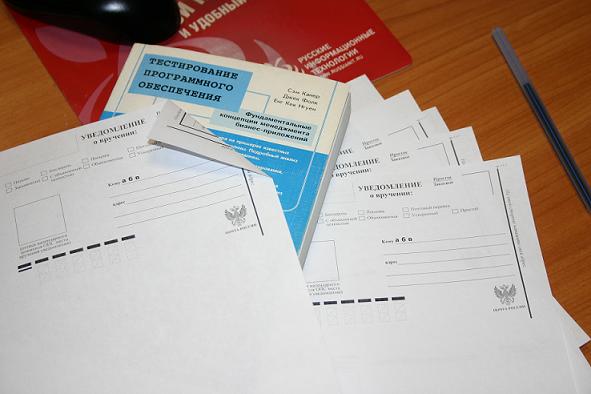

В результате всех этих действий получилось напечатать в двухстороннем
режиме на листе A4 уведомление так чтобы изображения точно соответствовали
друг другу с двух сторон.
Вырезав уведомление из этого листа, можно в принципе нести его на почту.
Результат - на прилагаемой фотографии. Уголок загнут чтобы показать что
наложилось всё правильно.
Полученный результат лежит на книге по тестированию
(очень авторитетной в этой области -
Сэм Канер, Джек Фолк, Енг Кек Нгуен "Тестирование программного обеспечения" ),
в которой тестированию печати на принтерах посвящена целая отдельная глава о 20
страницах.
Мы тщательно проштудировали все рекомендации профессионалов и сделали всё от нас
зависящее чтобы наши клиенты получили наилучший из возможных результат.
В полном соответствии с этой книгой мы постарались протестировать печать на
всех принтерах, до которых смогли дотянуться
(см default.aspx?g=posts&t=131).
Однако та же книжка гласит:
Что касается программ, полноценно использующих преимущества современных
печатающих устройств, то они и не пытаются поддерживать все без исключения
принтеры. Постарайтесь протестировать все те принтеры, совместимость с
которыми указана в документации программы, а также полностью совместимые
с ними модели. Проверьте и наиболее "капризные" и плохо зарекомендовавшие
себя принтеры, чаще других вызывающие проблемы программного обеспечения
или являющиеся причиной наибольшего количества жалоб пользователей.
что собственно мы и делаем.
Книга на фотографии в свою очередь лежит на пачке из 5 листов, истраечнных
на черновую печать, для того чтобы научиться печатать так как я описал выше.
Другими словами обеспечивание очень хорошей совместимости со всеми принтерами
- это очень дорогая вещь, которую могут себе позволить только достаточно
дорогие и массовые продукты (в том же MS Office например встроено много трюков
для совместимости с разными принтерами, и то я назову вам ситуации когда что
то не работает и из Оффиса - например на моей WinXP 64 у меня не получается
печатать по несколько страниц на одном листе) - представьте сколько бумаги
нужно извести и принтеров найти.
Такая последовательность подстройки под конкретный принтер - неизбежна!
И сколько то бумаги вам придётся убить, чтобы научиться печатать
конверты/уведомления массово так как вам нужно.

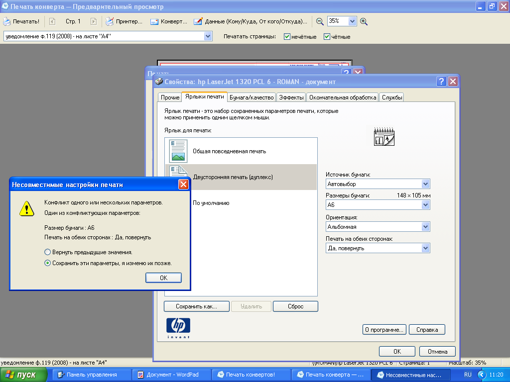

Что касается печати на листках формата A6 чтобы потом не вырезать, то
вышеупомянутое окно свойств принтера HP не позволяет задать настройки
двухсторонней печати при печати на A6. Сообщение драйвера видно ниже.
Это не наше сообщение и не проблемы нашей программы, это свойства принтера HP.
Ну не может он печатать с двух сторон автоматически на листах формата A6!

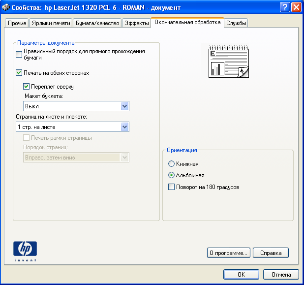

Ниже показаны другие настройки принтера HP 1320, которые также могут повлиять
на результат печати. Очевидно что если там чего то настроить не так, то наверно
и того результата что получили мы достичь не удастся.
