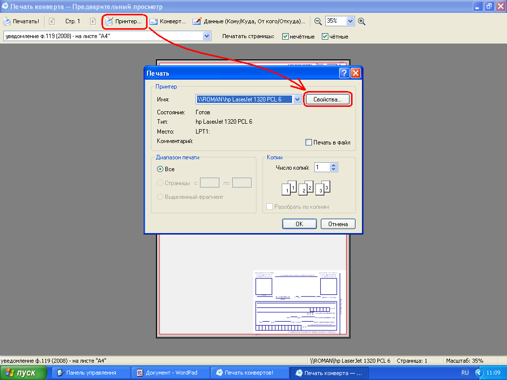

1. В диалоге печати конверта нажать кнопку "Принтер.."
2. В появившемся окне "Печать" нажать кнопку "Свойства.."
Сообщение vva » 17 фев 2010, 11:24

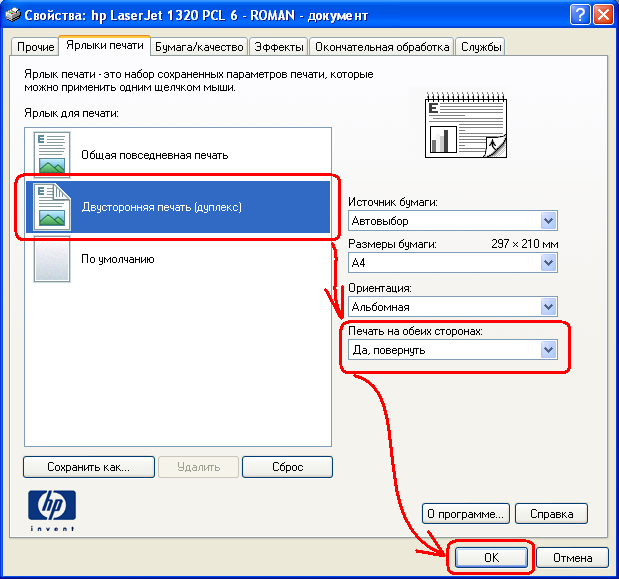

3. В появившемся окне Свойств принтера выбрать в списке
"Ярлык для печати:" пункт "Двусторонняя печать (дуплекс)"
4. В выпадающем списке "Печать на обеих сторонах" выбрать пункт
"Да, повернуть"
ВНИМАНИЕ!!!
не путать пункт "Да, повернуть" с похожим по названию
пунктом "Да, перевернуть"
5. Нажать OK в окне Свойств принтера
6. Нажать OK в окне Свойств "Принтер.."

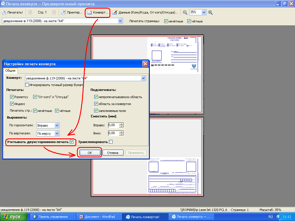

7. В диалоге печати конверта нажать кнопку "Конверт.."
8. В появившемся окне "Настройки печати конверта" поставить галочку на пункте
"Учитывать двухстороннюю печать"
9. Нажать OK в окне "Настройки печати конверта"
