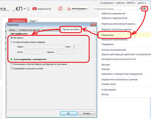

да, прошу прощения за задержку
форма ищет контрагентов на нашем сервере через интернет
соответственно если у вас программа считает что интернета нет,
выскакивает сразу заполнения параметров контрагента, вместо поиска по справочнику
в вашем случае, судя по скриншоту в панели задач у вас видно что какое то соединение есть
соответственно проблемы могут быть в настройке прокси
  1. в правом верхнем углу откройте меню "бутерброд",
  2. выберите там пункт "Параметры",
  3. в открывшейся форме перейдите на вкладку "Прочие настройки"
проверьте настройки прокси и то что у вас горит зелёная точка "Есть соединение с интернетом", как на картинке:

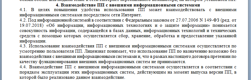

Вообще, мне тут служба тех поддержки начала рассказывать про то что у вас нет оплаченной технической поддержки и что соответственно взаимодействие с нашим справочником на сервере у вас и не должно работать в соответствии с лицензионным соглашением ( http://russianit.ru/upload/docs/%D0%9B% ... .09.18.doc )
Но вроде бы мы пока технически и не отключали тех у кого нет техподдержки от наших информационных систем, пока вроде все бесплатно пользуются вне договора

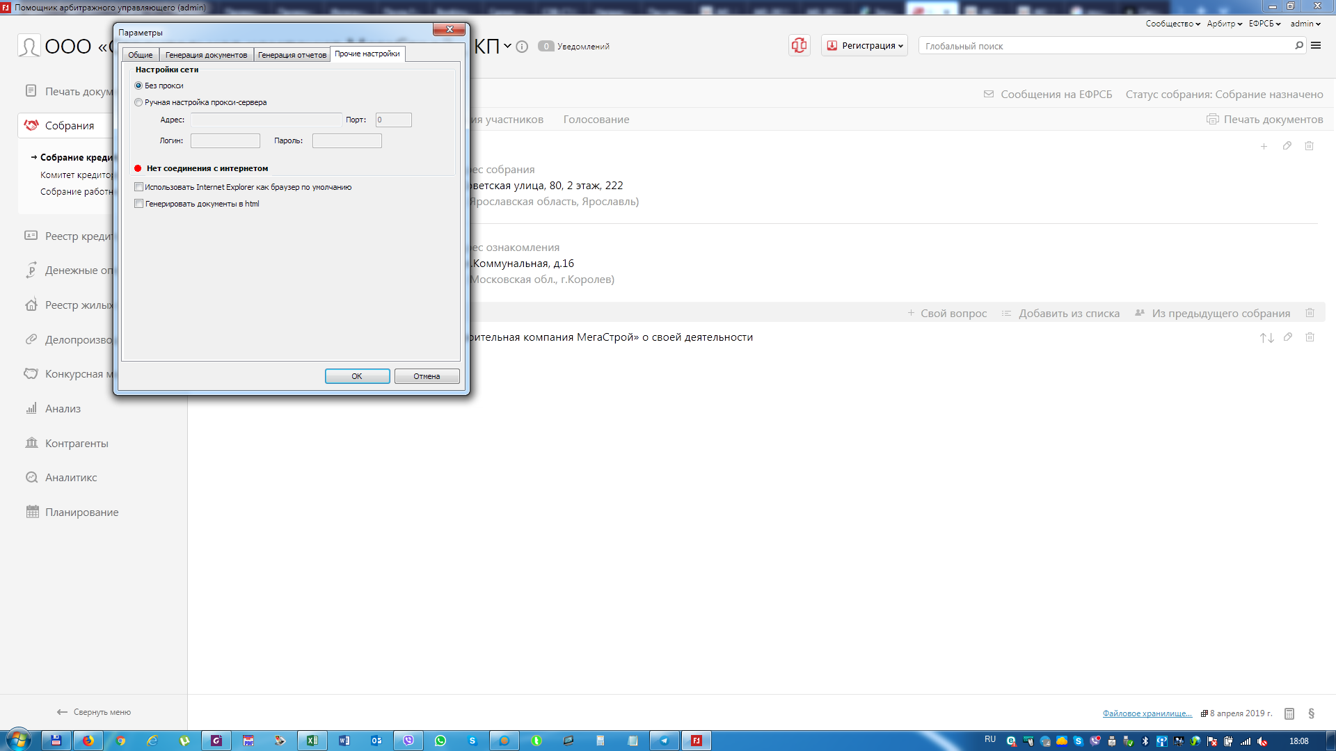

Вложение s1.png больше недоступно.
почему то у меня вот так (антивирус и фаервол НОД выключен, штатный виндовский не включен):

Re: Предложение по работе над ошибками в ПАУ.
Сообщение vva » 08 апр 2019, 18:15
ну я могу заметить, что у вас внизу иконка вайбера (с телефонной трубкой) тоже с красной точкой
т.е. проблемы со связью испытывает не только ПАУ
если связь у вас из какой то программы есть (из браузера)
то нужно посмотреть настройки прокси там
Сообщение andnipol » 08 апр 2019, 18:39
vva писал(а):ну я могу заметить, что у вас внизу иконка вайбера (с телефонной трубкой) тоже с красной точкой
не.красная точка это непрочитанное сообщение
все приложения и браузеры работают без проблем
прокси нет в принципе у меня
Сообщение vva » 08 апр 2019, 19:11
логи нужно смотреть
свяжитесь с техподдержкой
