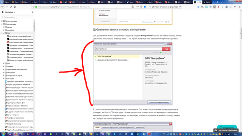

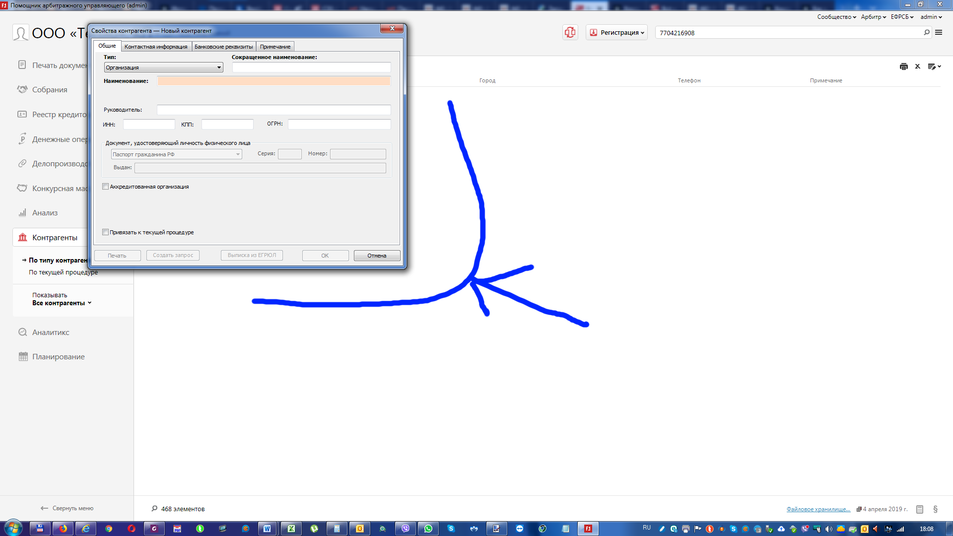

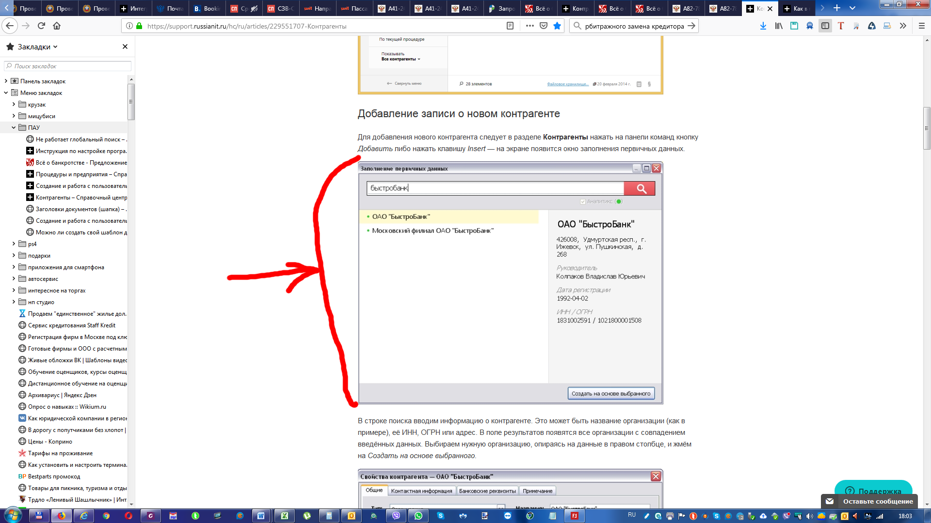

почему все делаю как у вас написано в мануале - https://support.russianit.ru/hc/ru/arti ... %D1%8B#add
но у меня все иначе получается, а именно:
захожу в контрагенты, нажимаю создать нового, у меня не выскакивает аналитикс, а появляется окно для создания контрагента вручную и в поля этой таблицы если внести название или инн/огрн то все прочие сведения о контрагенте не подтягиваются из аналитикса, а приходится все с нуля вносить вручную
что я делаю не так или какие настройки надо настроить чтоб все было как у вас в мануале?
вот как у вас помечено красным,
а как у меня - помечено синим

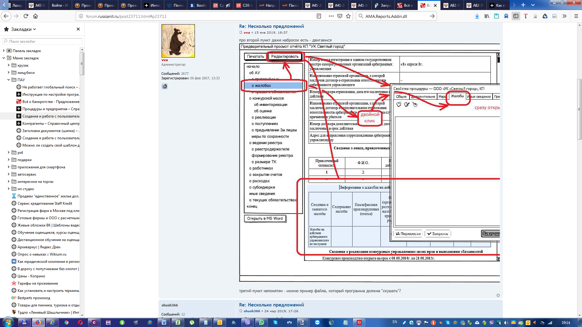

а откуда вы такой скрин сделали?
всю программу перерыл и не могу понять как открыть отчет в таком виде как у вас в скрине
кроме как в ворде готовый у меня никак он не открывается
куда мне нажать чтоб у меня также открылся как у вас отчет?

andnipol писал(а):добрый день
ответьте пжлста на этот вопрос ...
