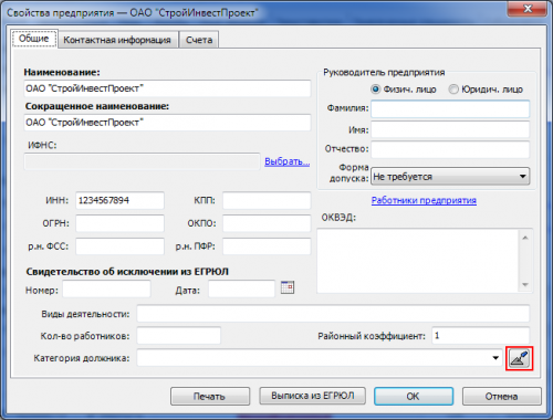

2. как работает поиск на основном экране программы (справа вверху строка поиска) - при любом вводе туда наименования или реквизитов контрагентов (даже уже внесенных в список контрагентов) - поиск или ничего не находит или пишет что при поиске возникла ошибка
3. при внесения нового контрагента (через функционал раздела контрагенты, а не через включение в реестр) почему то не работает аналитикс - или он и не должен работать в этом разделе?
4. при регистрации новой процедуры и попытке занести сведения о должнике - не работает поиск по аналитикс (на нем стоит желтый ярлычок, не зеленый) и ищет организации только по списку контрагентов но не из аналитикса.

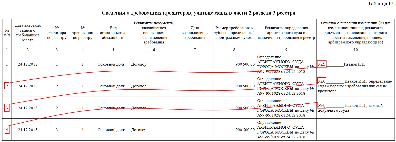

1. все сделал как вы сказали - производил процессуальную замену кредитора - в списке кредиторов появилось 2 кредитора (старый и новый), у старого в графе 10 таблицы 11 появилась запись "№15" (номер нового кредитора) без указания судебного акта о процессуальной замене (хотя этот текст был мной внесен в графу оснований изменений).
в таблице 12 появилось задвоение требований старого и нового кредитора, хотя по идее требований должны остаться старые и измениться номер кредитора должен только в графе 3 и стоять пометка в графе 10 с основаниями изменений. по факту в таблице 12 теперь двое требований - и старого кредитора (с пометкой в графе 10 с основаниями изменений) и нового кредитора. при такой логике работы - по идее в графе 8 таблицы 12 надо обнулять требование старого кредитора. иначе выходит в таблице 12 два идентичных требования на одну и ту же сумму старого и нового кредитора, что не дает понять что же случилось после изменений

1. По правилам ведения реестра, в том случае, если изменены данные кредитора или какие-либо сведения о требовании, мы обязаны создать новую запись о кредиторе или требовании, а в старой записи в последнем столбце указать номер строки, в которой содержится новая запись.
Таким образом, да, в таблицах будут "дублирование строк", но по факту это история изменений записи о требовании или кредиторе.
