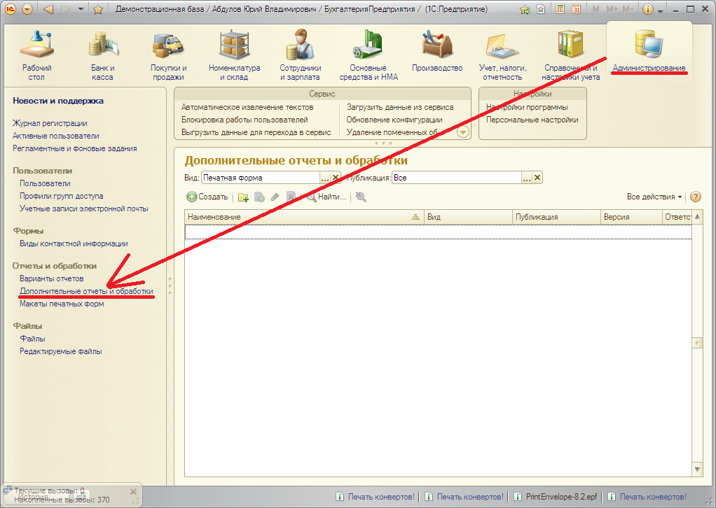

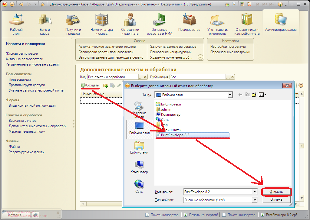

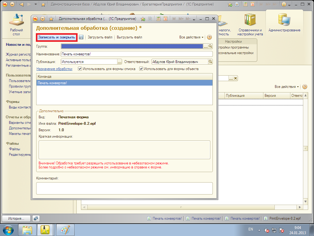

Установка плагина:
  1. Установить программу "Печать конвертов!" версии не ниже 2.1
  2. Скачать прилагаемый файл внешней обработки "PrintEnvelope-8.2.epf"

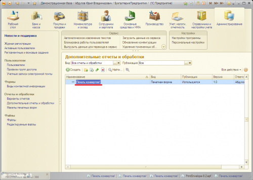

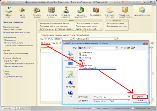

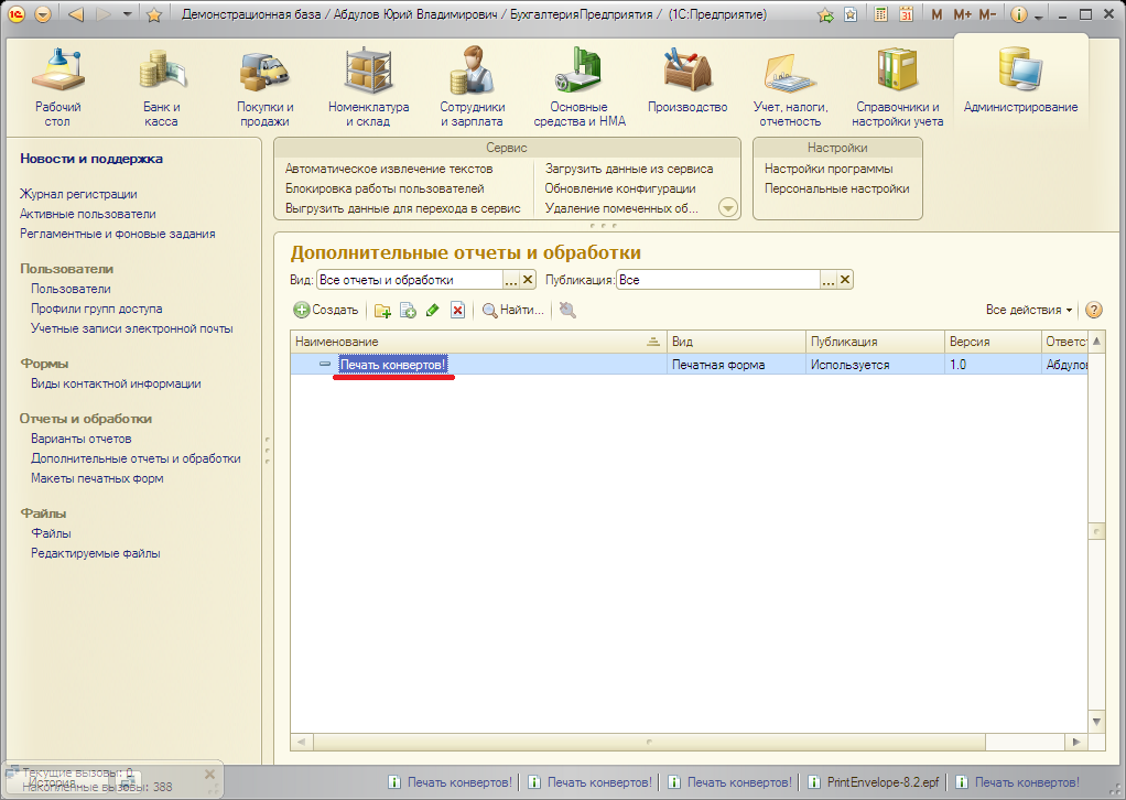

  3. В программе "1С:Предприятие" выбрать пункт меню "Администрирование->Дополнительные отчеты и обработки"
  4. В открывшемся окне нажать кнопку "Создать"
  5. В появившемся диалоговом окне "Выберите дополнительный отчет или обработку", выберите скачанный файл "PrintEnvelope-8.2.epf"
  6. Появится диалоговое окно "Дополнительная обработка (создание)". В этом окне нажать на кнопку "Записать и закрыть"
  7. Если все было сделано правильно, в общем списке "Дополнительные отчеты и обработки" появится печатная форма "Печать конвертов!"

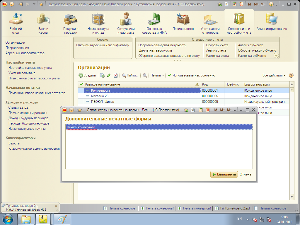

  1. Один из вариантов запуска. "Сотрудники и зарплата->Физические Лица" в появившемся окне нажать печать и в контекстном меню нажать "Дополнительные печатные формы"
  2. В списке дополнительных печатных форм выбрать "Печать конвертов!" и нажать на кнопку "Выполнить"

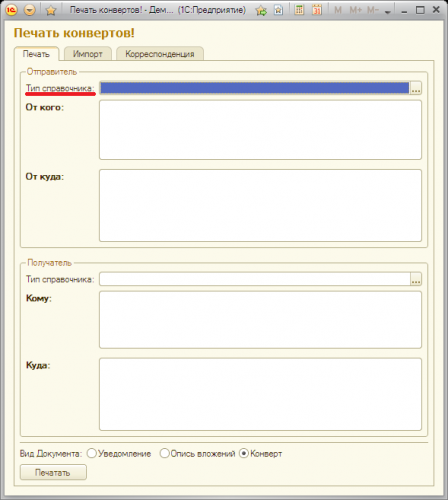

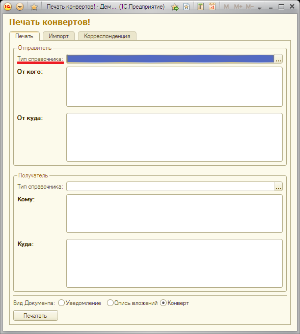

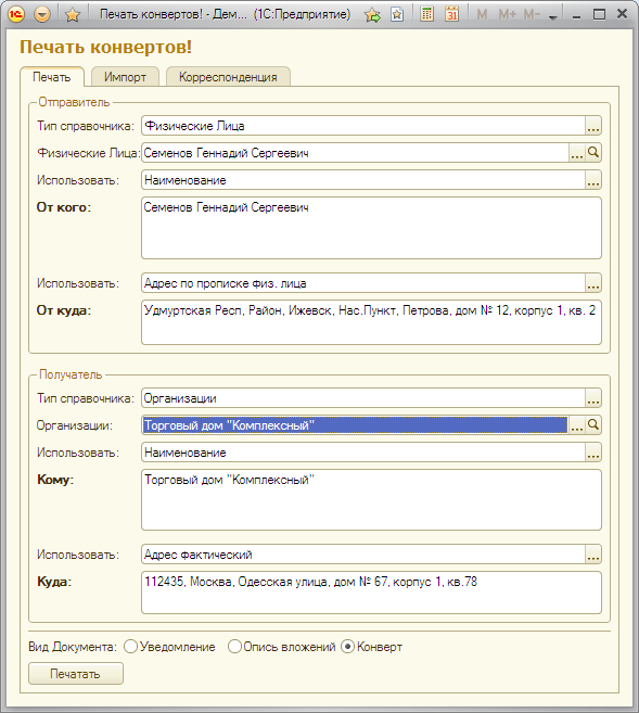

Вкладка "Печать":

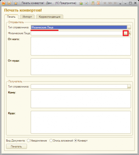

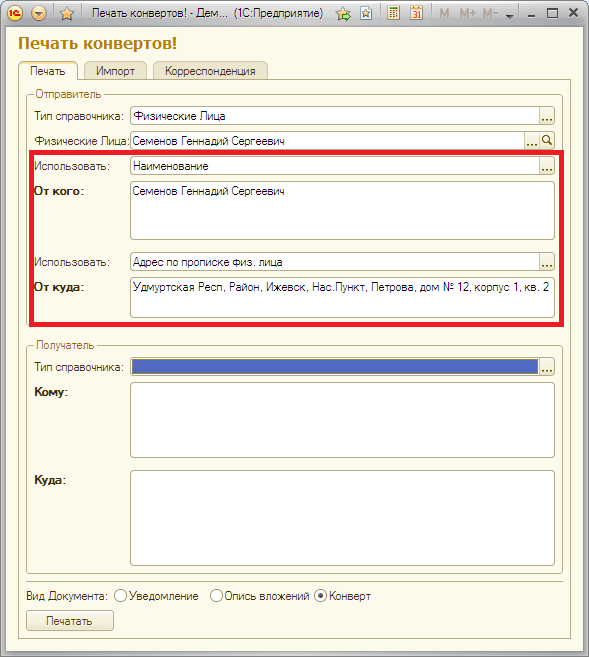

  • Заполнение отправителя:

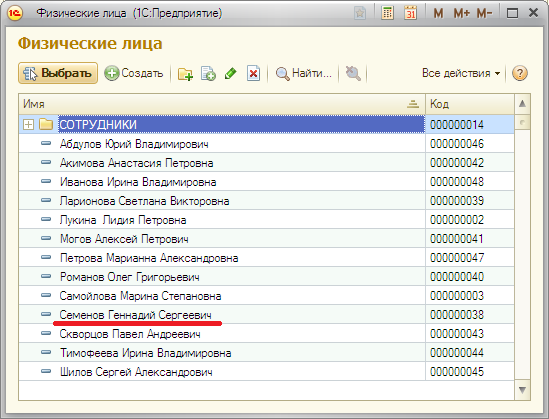

    1. Выбираем отправителя. Нажав на кнопку "..." у поля "Тип справочника" у нас будет выбор из трех справочников это: Контрагенты, Физические лица, Организации. Выбираем нужный нам справочник, например: Физические лица
    2. После выбора справочника ниже появляется поле с названием справочника. В нашем случае появится поле "Физические лица"
    3. Чтобы выбрать кого-то из справочника нужно нажать на "..." у поля "Физические лица". Появится диалоговое окно "Физические лица". Выбираем нужного нам человека, я например выбрал: Семенова Генадия Сергеевича
    4. После того как мы выбрали контрагента, мы увидим поля: "Использовать". В этих полях будут доступные для нас варианты наименований и адресов

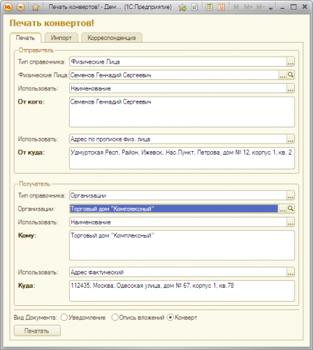

  • Заполнение получателя:
    1. В поле "Тип справочника" варианты выбора будут аналогичны. Выбираем например: Организации
    2. Ниже появиться поле "Организации", здесь я выбираю "Торговый дом "Комплексный"
    3. В первом поле "Использовать" я выбрал "Наименование", а во-втором "Адрес фактический"

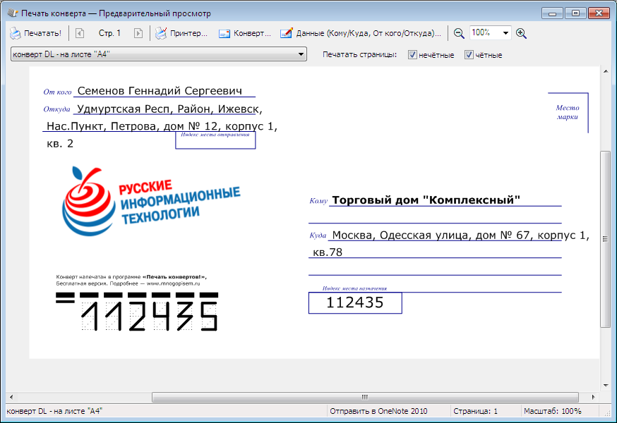

  • Печать:
    1. Имеется три варианта печати, я выбираю "Конверт"
    2. Нажать кнопку "Печатать"
    3. Появится окно: "Печать конверта - Предварительный просмотр" с уже заполненными полями
aibulat

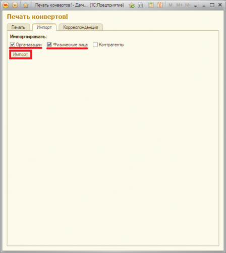

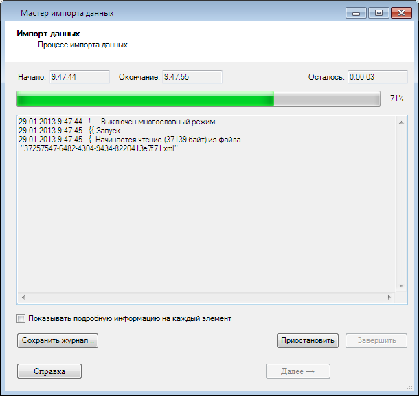

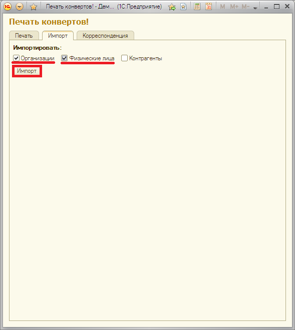

Вкладка "Импорт":
  1. Имеется три варианта справочников, которые мы можем импортировать: Организации, Физические лица, Контрагенты
  2. Выбираем нужные нам справочники, я выбрал: Организации, Физические лица
  3. Нажимаем кнопку "Импорт"
  4. Появится окно: "Мастер импорта данных", там будет отображаться процесс импорта данных из 1С
aibulat

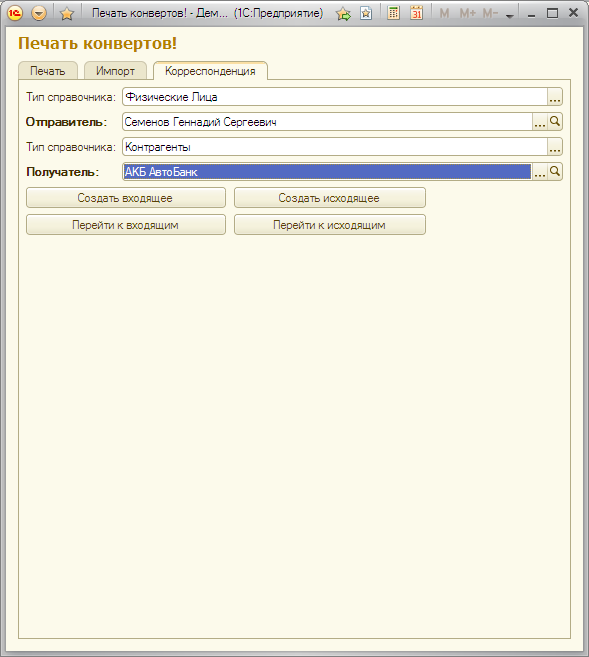

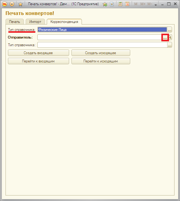

Вкладка "Корреспонденция":
  • Заполнение полей:
    Отправитель:
    1. В первом поле "Тип справочника" выбираем нужный нам справочник, например: Физические лица
    2. Ниже появится поле "Отправитель"
    3. Нажимаем на "...", появится справочник "Физические лица" и выбираем нужного человека. Я выбрал: Семенова Геннадия Сергеевича
    Получатель:

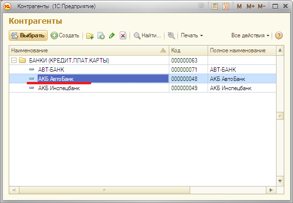

    1. Для второго поля "Тип справочника" выбираем нужный справочник, я выбирал: Контрагенты
    2. Аналогично как в разделе "Отправитель", выбираем то, что нам нужно. Я выбрал контрагента "АКБ АвтоБанк"

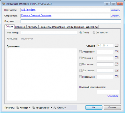

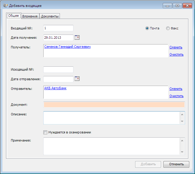

  • Создать Входящее/Исходящее:
    1. Заполнить поля
    2. Нажать "Создать входящее" - появится окно "Добавить входящее" с некоторыми заполненными полями
    3. Нажать "Создать исходящее" - появится окно "Исходящее отправление" с некоторыми заполненными полями
    Примечание: Выбранный Отправитель И Получатель будут добавлены в список контрагентов программы "Печать конвертов!", если их нет.
  • Перейти к Входящим/Исходящим:
    1. Заполнить поля
    2. Нажать "Перейти к входящим" - будет открыта программа "Печать конвертов!" с активной вкладкой "Входящие"
    3. Нажать "Перейти к исходящим" - будет открыта программа "Печать конвертов!" с активной вкладкой "Исходящие"
aibulat
