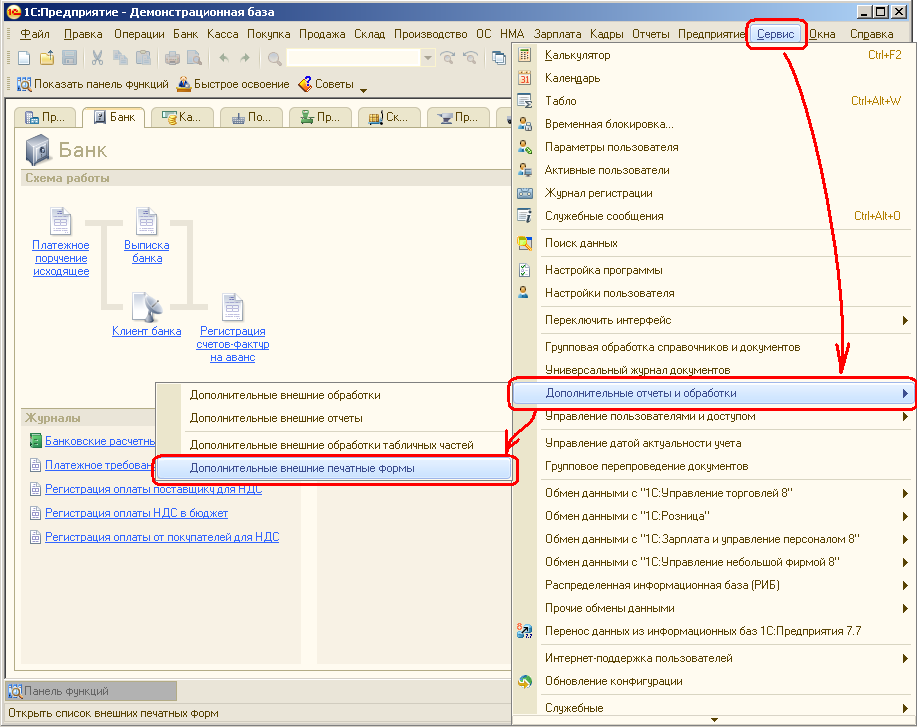

* В программе 1С:Предприятие выбрать пункт меню "Сервис|Дополнительные отчёты и обработки|Дополнительные внешние печатные формы"

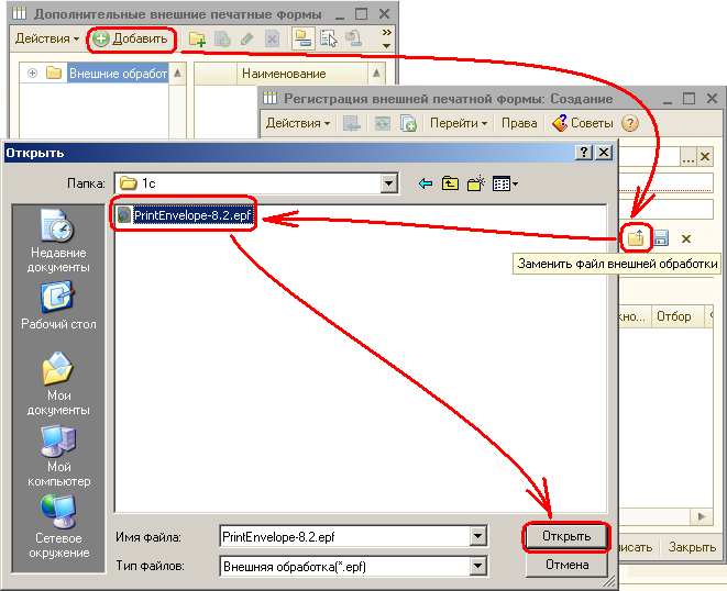

* В открывшемся окне "Дополнительные внешние печатные формы" нажать кнопку "Добавить"
* В открывшемся окне "Регистрация внешней печатной формы: Создание" нажать кнопку открытой папки с подписью "Заменить файл внешней обработки"
* В открывшемся диалоге выбора файла выбрать файл "PrintEnvelope-8.2.epf" скаченный на шаге 2

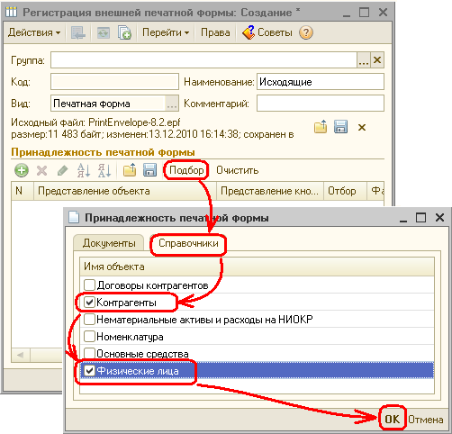

* После выбора файла в окне "Регистрация внешней печатной формы: Создание" нажать кнопку "Подбор"
* В открывшемся окне "Принадлежность печатной формы" перейти на закладку "Справочники" и отметить галочками строки "Контрагенты" и "Физический лица".
* Нажать "Ok" в форме "Принадлежность печатной формы"
* Нажать "Ok" в форме "Регистрация внешней печатной формы: Создание"

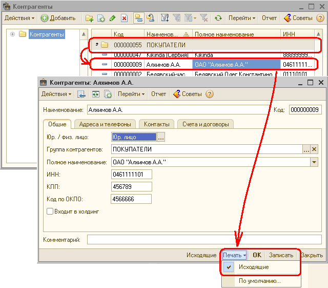

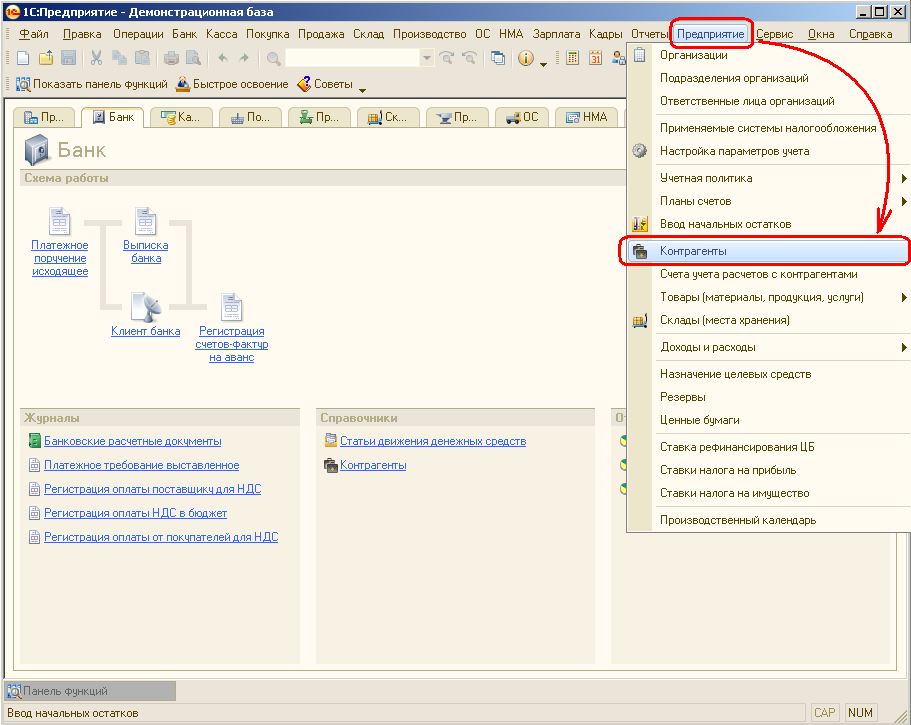

Для того чтобы проверить работоспособность установленной внешней печатной формы:* Открыть справочник контрагентов (меню "Предприятие|Контрагенты" )
* Открыть карточку какого нибудь контрагента
* Внизу формы контрагента должна быть кнопка "Печать" с выпадающим списком и среди значений выпадающего списка должен появиться пункт "Исходящие". Нужно его выбрать. (При определённых условиях может появиться и одноимённая кнопка)

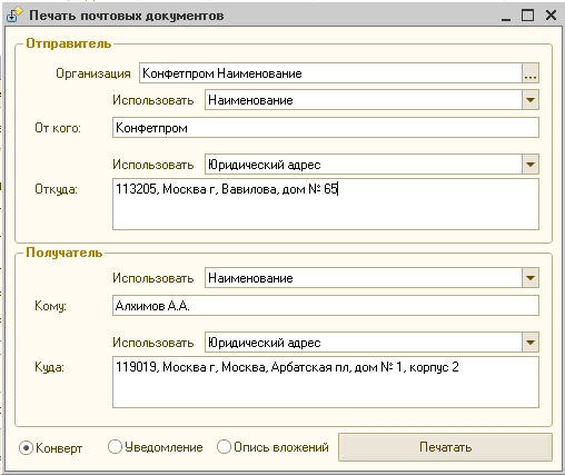

* Должна открыться форма подготовки печатного документа, на которой
можно выбрать отправителя, вид документа и варианты наименований/адресов.

3. В программе 1С:Предприятие выбрать пункт меню "Сервис|Дополнительные отчёты и обработки|Дополнительные внешние печатные формы"

4. В открывшемся окне "Дополнительные внешние печатные формы" нажать кнопку "Добавить"
5. В открывшемся окне "Регистрация внешней печатной формы: Создание" нажать кнопку открытой папки с подписью "Заменить файл внешней обработки"
6. В открывшемся диалоге выбора файла выбрать файл "PrintEnvelope-8.2.epf" скаченный на шаге 2

7. После выбора файла в окне "Регистрация внешней печатной формы: Создание" нажать кнопку "Подбор"
8. В открывшемся окне "Принадлежность печатной формы" перейти на закладку "Справочники" и отметить галочками строки "Контрагенты" и "Физический лица".
9. Нажать "Ok" в форме "Принадлежность печатной формы"
10. Нажать "Ok" в форме "Регистрация внешней печатной формы: Создание"
11. Закрыть окно "Дополнительные внешние печатные формы"
1. Открыть справочник контрагентов (меню "Предприятие|Контрагенты" )
Сообщение vva » 13 дек 2010, 21:36
2. Открыть карточку какого нибудь контрагента
3. Внизу формы контрагента должна быть кнопка "Печать" с выпадающим списком и среди значений выпадающего списка должен появиться пункт "Исходящие". Нужно его выбрать. (При определённых условиях может появиться и одноимённая кнопка)

4. Должна открыться форма подготовки печатного документа, на которой можно выбрать отправителя, вид документа и варианты наименований/адресов.
