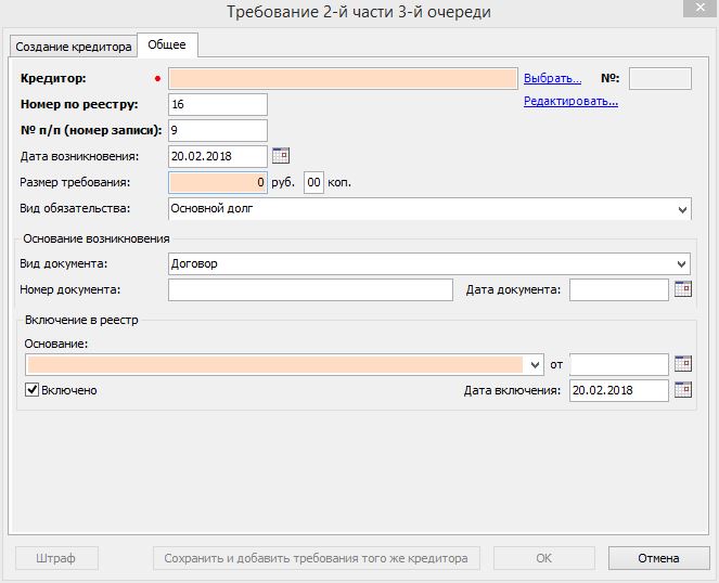

Предлагаю обсудить и доработать процесс заполнения данных Реестра кредиторов. Доработки не сложные, но жизнь облегчат.
Заполнение данных заточено под старую редакцию закона, не предусматривающего публикацию заявления на ЕФРСБ.
Сейчас алгоритм, примерно, такой.
1. Нам приходит требование.
2. Вносим данные согласно заявления в ПАУ.
3. ПАУ помогает сформировать объявление на Федресурсе.
4. После определения суда «официально» вносим запись в реестр.
Что не устраивает.
1. Крыжик «Включено» должен быть снят.
2. «Номер по реестру» и «№ п/п» - не заполнены. Заполняются автоматически позже, после включения судом требования в реестр и заполнения соответствующих данных. Сейчас из-за этих номеров при непоследовательном включении кредиторов создается большая путаница.
3. «Дата возникновения». Может быть и годом и тремя ранее. Не надо суда текущую дату подставлять, это только путает. Если очень хочется заполнить это поле, подставьте дату принятия заявления, будет правильнее.
4. «Размер требования». Ну, нахрена вы это сделали!!!??? Я говорю о Копейках отдельно. Копи-Паст невозможен! Вносить данные таким образом НЕ УДОБНО, хотя бы, в силу привычке. Word, Exel, 1C. Покажите мне общеизвестные программы, где при вводе числа так над людьми издеваются.
Большое спасибо за попытку улучшения. Верните, пожалуйста, как было.
PS И не надо заполнять это поле нулями. Их потом стирать приходится.
5. «Основание возникновения – Вид документа» - смотри п. 4.
6. Если апелляшку никто не кинул (таких случаев большинство), то дата определения и дата включения записи в реестр – это одна и та же дата.

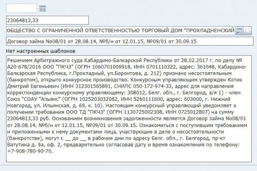

7. Кнопка "Опубликовать на Федресурсе" появляется только если закрыть окно, а потом его снова открыть. Странное это как то. Сделайте либо просто "Опубликовать" либо "Сохранить и опубликовать".

Re: Заполнение данных реестра кредиторов
Сообщение vva » 21 фев 2018, 10:20
Важность этих "мелочей" оценит тот, кто каждый день работает с программой
ну мы конечно не каждый день заполняем реестр, но благодаря своей программе регулярного сквозного тестирования понимаем всю важность.
процедура может быть без конкурсной массы или почти без расходов, но без реестра процедур не бывает, это вообще самое главное
поэтому мы это место и стараемся постоянно довести до ума, и вроде как местами преуспели
С крыжиком мы так и планируем поступить в этом релизе, вот с нумерацией можем не успеть, там не так просто всё, нужно тщательно протестировать всё, так что возможно при выключенном крыжике таки ругаться будем
На самом деле этот вопрос мы тщательно изучали, советовались и на других форумах кучу обсуждений читали и не нашли 100% решения.
Вообще не совсем понятно, зачем эта дата нужна в реестре, для чего она..
Часть опрошенных уверенно говорят о том что просто ставят дату определения, на них мы и решили по умолчанию ориентироваться..
мы намучились с раскладками клавиатуры и с тем что писать в качестве запятой
в существующем варианте переход от рублей к копейкам осуществляется по tab у
который вроде как стандарт и на всех раскладках работает одинаково
перед нами было 2 варианта:
1. отображать одним полем, но очень "интеллектуально" обрабатывать ввод - прощать и точки и запятые и другие разделители и оставлять только два знака после запятой
2. сделать ввод двумя полями
возможно мы выбрали не тот вариант
мы ориентировались на то, как сумма выглядит в определении о включении
а там она как правило - рубли отдельно, копейки отдельно, а не через запятую
кстати, такая же проблема даже чаще в ходе сквозного тестирования у нас возникает
при вводе суммы голоса при выборе комитета кредиторов..
мы можем сделать так, чтобы копипаст в поле рублей ложился и в копейки тоже..
покажите нам, из какого документа вы копипастите кстати..
может мы чего не понимаем..
может вы копипастите из бухгалтерии..
там вообще тогда механизм импорта должен быть..
в общем раз неудобно, мы ещё раз проработаем вопрос
искал в сети варианты скриншотов - честно не нашёл
хотя в старых программах на ещё текстовых мониторах помню что отдельные поля были
если перейти на поле табуляцией, то весь текст становится выделенным так что первый же ввод символа стирает всё что было ранее
можем сделать так, чтобы всё выделялось и если мышкой на поле встать
там копипаст всего основания в поле "вид документа" уже допустим.. мы только надпись добавим пояснительную об этом, потому что не вы первый жалуетесь..
опять же логика была в том, что требование вводится с бумажного документа..
тут да, недоработали, постараемся в этом релизе

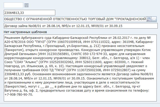

Сообщение kott3311 » 21 фев 2018, 10:47
Постоянное требование к ПАУ - если Вы что то делаете, делайте это до конца.
1. Дополните окно данных о Требовании пунктом «Дата получения требований кредитора» и сделайте автозаполнение формы на Федресурсе.
2. В свойствах управляющего пункт типа «Время работы» или «Время для ознакомления с материалами» и на основе него соответствующее заполнение формы.
3. Если п.1 и п.2 в полном формате делать лень, то «Дата получения требований кредитора» в окне заполнения данных , хотя бы, справочно, а в объявлении на Федресурсе поставьте время заранее, типа, с 9-00 до 15-00. Главное, что заполнено. Все равно время встречи по согласованию.
4. О заполнении "Основания возникновения требование" и поля формы и в теле самого объявления просил довольно давно. Даже, не заметил как вы это реализовали. Большое спасибо.
