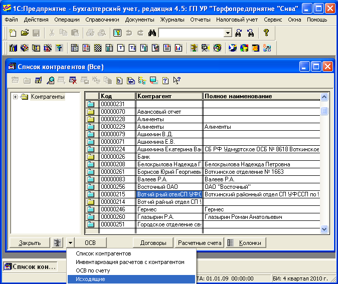

Сообщение vva » 08 дек 2010, 17:56
После успешного выполнения вышеописанных действий в форме справочника контрагентов в меню выбора кнопки печати появляется вариант "Исходящие".

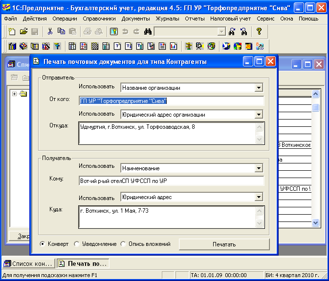

Сообщение vva » 08 дек 2010, 17:57
Форма подготовки печати выглядит следующим образом:
Сообщение vva » 08 дек 2010, 17:59
Таким же образом печатать конверты можно и из справочника Сотрудников.
