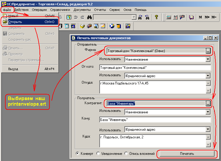

Адаптировал внешнюю печатную форму для конфигурации "Торговля+склад".
Отличие в том, что в форму Контрагента прямо его не встроишь
а нужно
* открывать ert файл прямо из меню файл
* потом выбирать фирму от которой будет распечатан конверт,
* выбрать контрагента, которому будет распечатан конверт
В общем не так удобно как для Бухгалтерии, но вроде лучше и не сделаешь, конфигурацию не меняя.
Этот же файл должен работать и для Бухгалтерии Предприятия (хотя там удобнее как описано выше, посему оставляю пока оба файла).
printenvelope.ert
Сообщение vva » 27 дек 2010, 16:53
Вот примерно так это выглядит:
