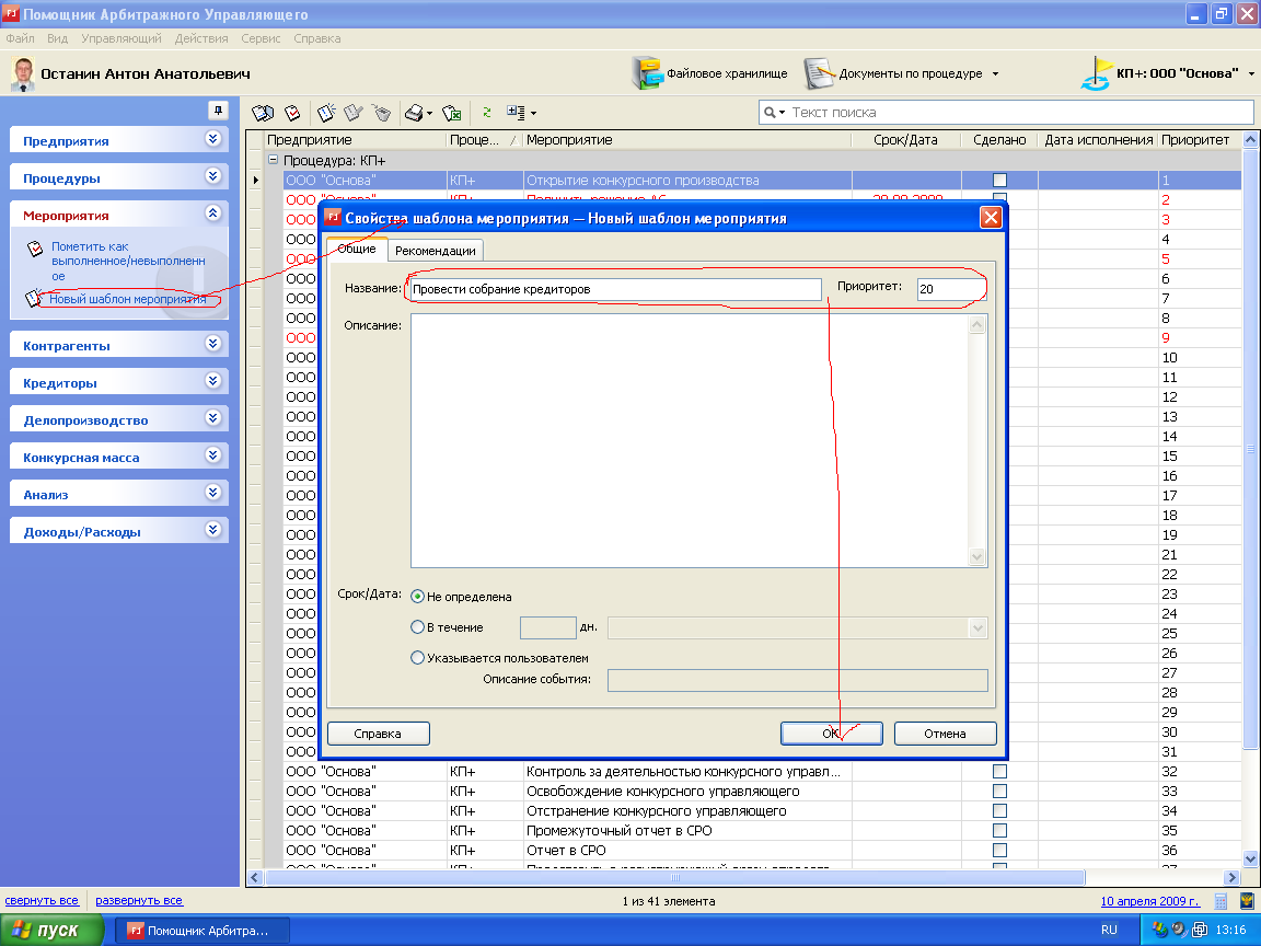

1. В правом верхнем углу главного окна программы выберите нужную процедуру, переключитесь в раздел «Мероприятия»
2. Выполните команду «Новый шаблон мероприятия», в появившемся окне введите соответствующие данные. Достаточно ввести название и приоритет. Нажмите «ОК».
3. В списке мероприятий должно появиться новое мероприятие. Откройте его свойства двойным щелчком мыши.

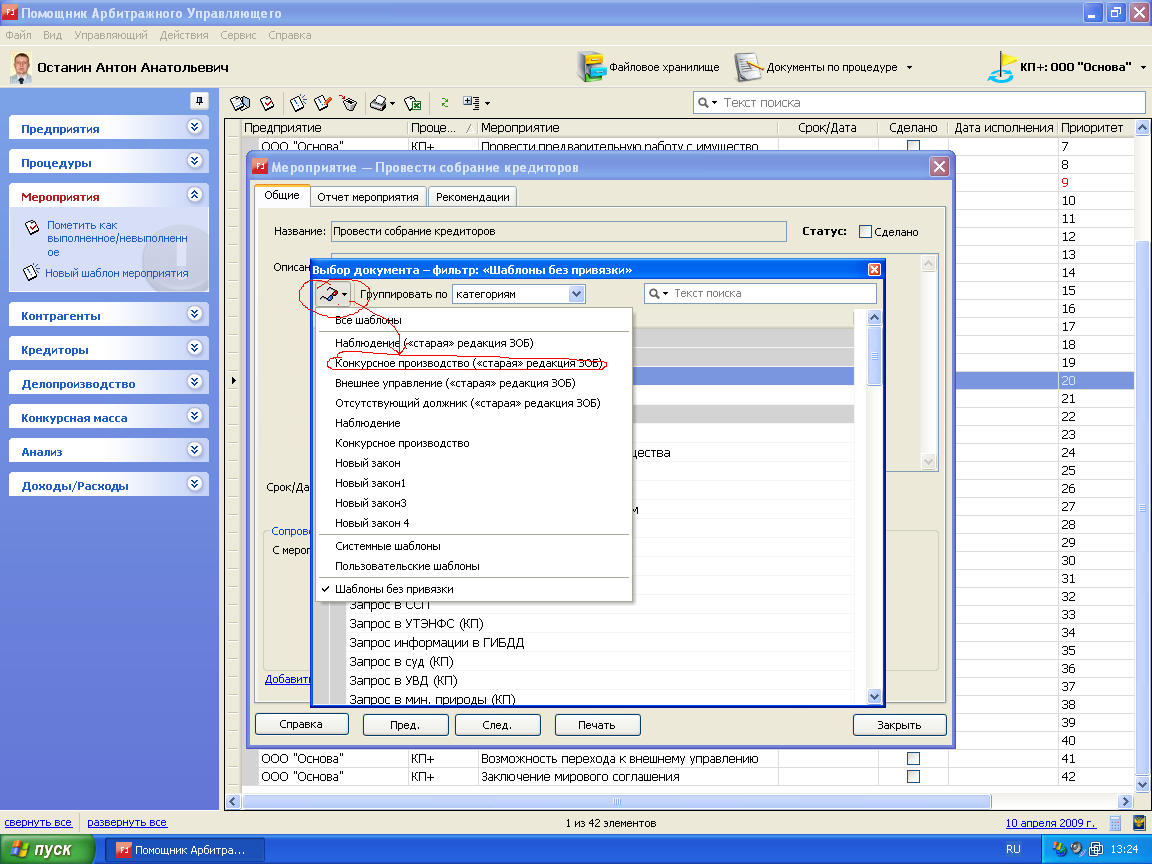

4. Найдите на первой вкладке карточки мероприятия команду «Добавить документ к мероприятию». Выполните команду. В результате появиться окно поиска шаблонов документов.

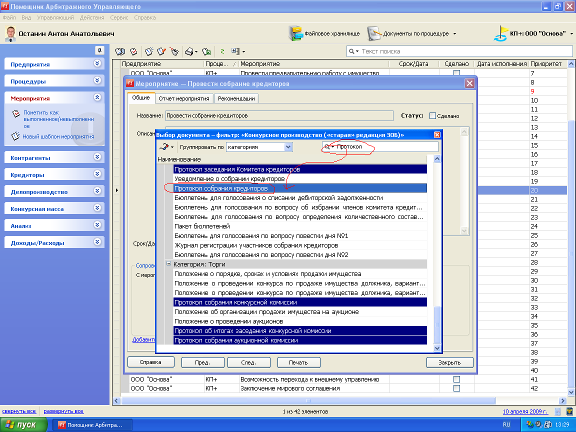

5. В левом верхнем углу появившегося окна найдите и выполните команду «Фильтр». Должен появиться список процедур. Выберите процедуру «Конкурсное производство (старая редакция ЗОБ)».
6. В результате, в списке будут выведены все шаблоны документов по выбранной процедуре. При помощи поля поиска найдите нужный документ (например «Протокол собрания кредиторов» ) . Два раза щелкните мышью по искомому документу в списке.

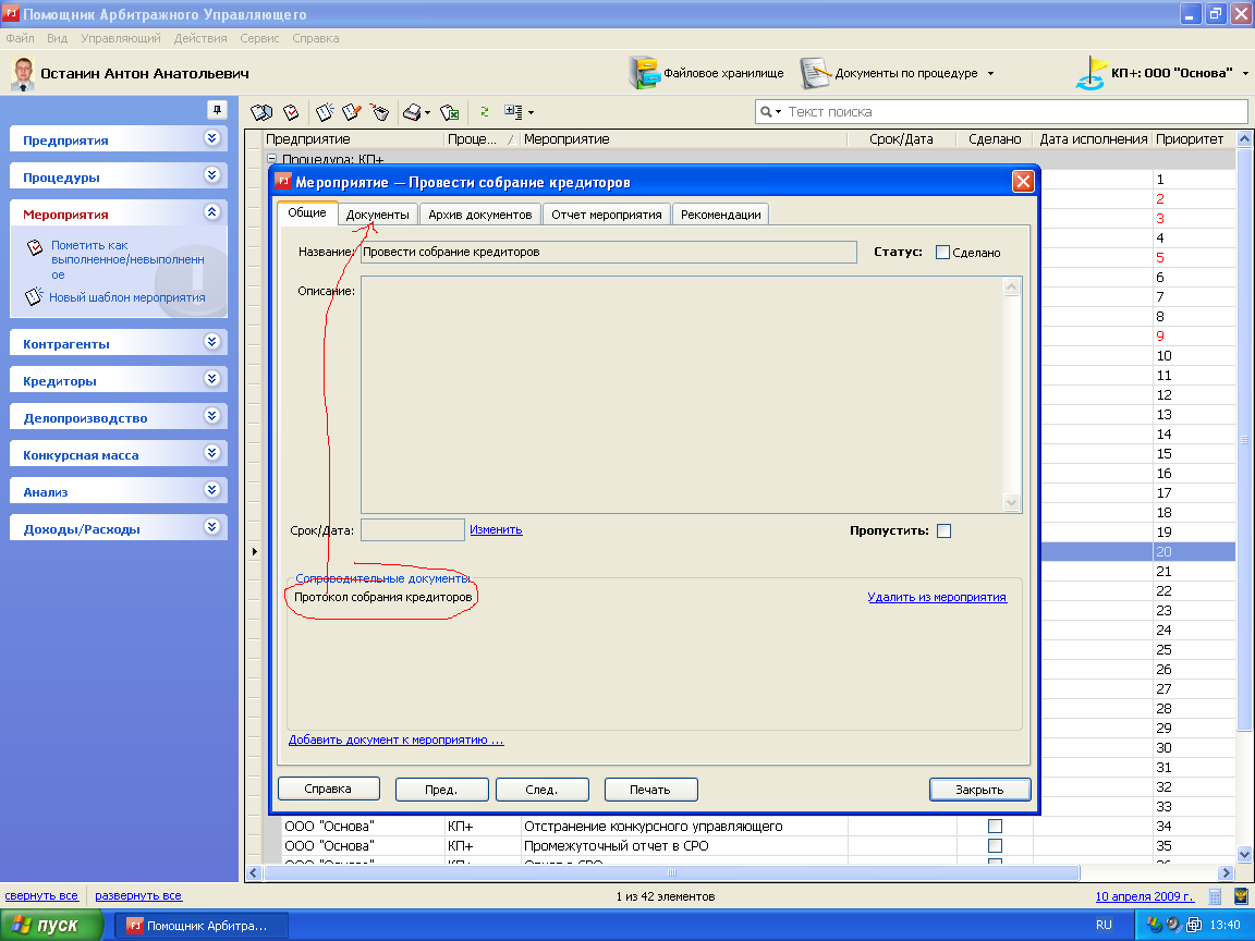

7. В результате документ будет привязан к мероприятию и будет доступен для генерации.
