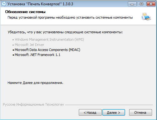

Сообщение Guest » 30 апр 2009, 14:58
И надо ли ставить под Висту MS Net 1.1 Framework и где его брать?
Вообще, опишите пожалуйста процесс установки под Висту.
Сообщение Guest » 30 апр 2009, 17:20
В общем, пакетов MDAC и MS Jet для Висты просто нет на сайте MS, они по идее должны входить в состав операционки, но например Msjet40.dll мне в системе обнаружить не удалось. То же самое с MS Net 1.1, в апдейтах его нет.
После установки, на Vista Business при попытке печати конверта конверт не показывается в просмотре, при попытке напечатать его выдается ошибка, что не обнаружены принтеры.
Почему бы вам не включить разные версии нужных рантайм пакетов в инсталлятор? Это в общем-то правило хорошего тона, когда кроме вашего инсталлятора пользователю не нужно больше ничего.

Сообщение vva » 30 апр 2009, 20:38
протестировал..
программа при установке ругается конечно что типа нет Framework 1.1 и MDAC
но вообще то работает спокойно даже без их установки..
Vista Home..
на 64 битной висте правда всё таки MSAccess приходится предварительно устанавливать
в общем на голой Висте вообще никаких доп компонентов вроде как можно не ставить
