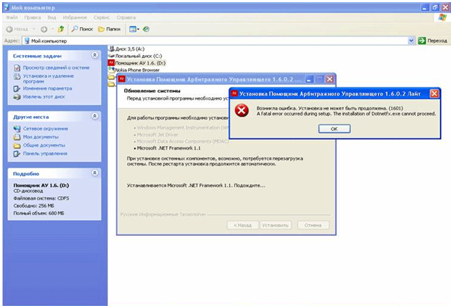

— Здравствуйте!
У меня не получается установка "Помощник арбитражного управляющего": для установки требуется установить системные компоненты. И вот на 4-м у меня возникли проблемы.
(p.s. антивирусная программа: антивирус Касперского 6.0).

— Нужно выключить антивирус, после этого с диска запустить dotnetfx.exe (диск ПАУ\Files\dotnetfx.exe).
Если ошибок не возникнет можно снова устанавливать программу.

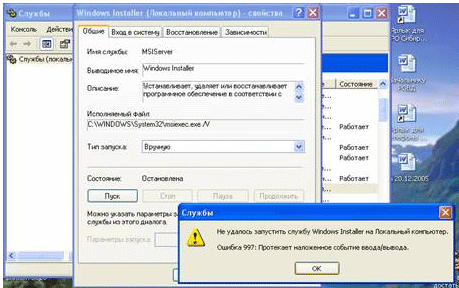

Сообщение Жилин Сергей » 12 мар 2007, 15:11
— У меня ни чего получается. Сначала выключил антивирус. После этого с установочного диска запустить dotnetfx.exe (диск ПАУ\Files\dotnetfx.exe).Ошибка.
Потом я зашел Пуск\Панель управления\Администрирование\Службы. В списке служб выбрал службу Windows Installer, нажал на нее два раза мышью и в появившейся форме нажать кнопку Пуск, чтобы ее запустить.
Что мне делать?
Вот он мне что показывает:

Вероятно проблема в службе Windows Installer. Для того чтобы ее исправить нужно выполнить следующие действия:
1) запустить файл WindowsInstaller-KB893803-v2-x86.exe, который находится на сайте Microsoft.com. Ссылка:
http://www.microsoft.com/downloads/deta ... 776fd4138c
Прямую на файл дать не могу так как там необходима проверка Windows. и выполнить процесс установки
2) Перегрузить компьютер
3) попробовать снова запустить установку Помощника.

— Можно попробовать удалить все антивирусные программы через "Установку и удаление программ", такие как AVP, DrWeb, Norton и т.п. Затем установить Помощник.
Эта ошибка может возникать по самым различным причинам, поэтому самое простое решение переустановить и восстановить Windows или поставить пакет обновления Windows SP2, если он еще не установлен.

— У-ура! У меня все получилось!!! Поставил пакет обновления Windows SP2-rus.
Все заработало...
