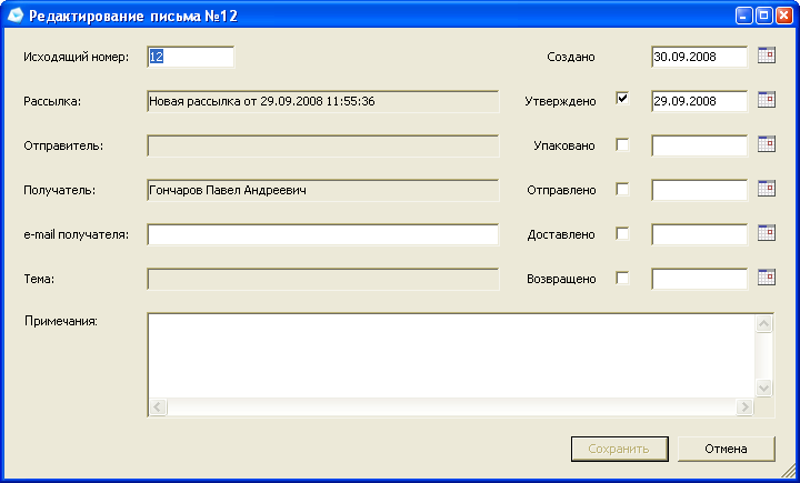

Подскажите пожалуйста, каким образом можно присвоить конверту номер и зафиксировать дату отправки. И вообще, есть ли у этой программы такие возможности.
Сообщение alena » 05 ноя 2008, 14:52
Здравствуйте. В нашей программе есть такие возможности, для этого откройте раздел "Письма" и дважды кликаете по письму. В открывшемся окне в поле "исходящий номер" присвойте номер, а поле "Отправлено" укажите дату.

Сообщение Guest » 05 ноя 2008, 14:56
вообще то можно выделить сразу много писем и при помощи меню по правой клавише мыши пометить
их все как "оправленные"
при этом выскочит диалог с датой отправки, где дата по умолчанию - текущая, но конечно её можно выставить любой
