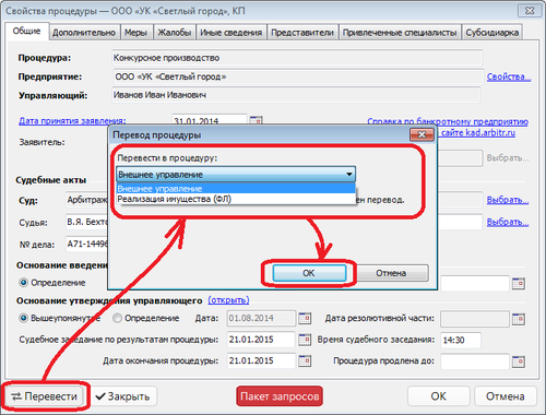

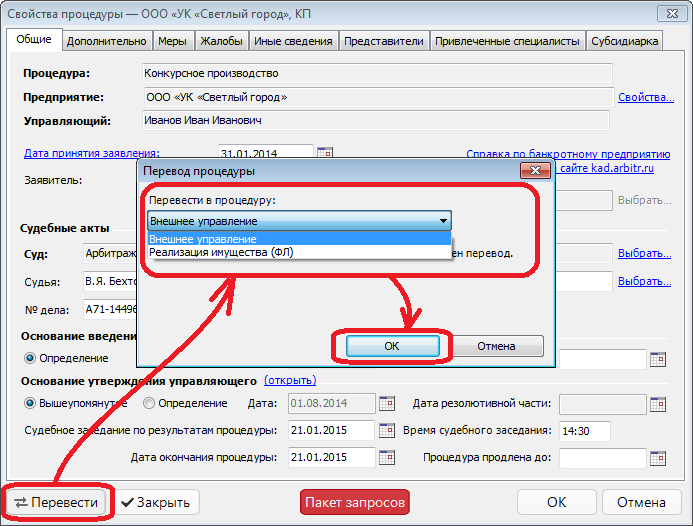

если в рамках одного АУ то вообще ничего делать не нужно, пользуйтесь кнопкой "Перевести" в свойствах процедуры

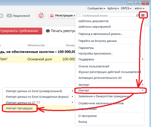

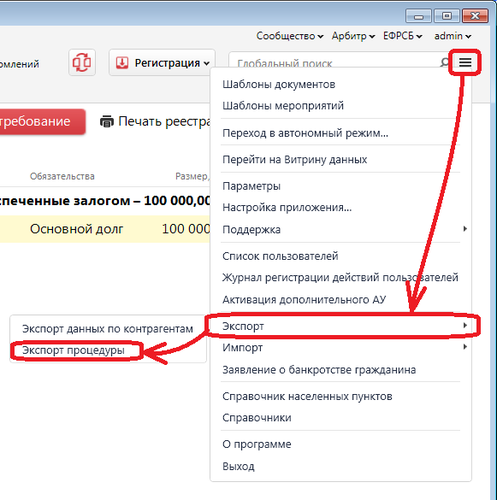

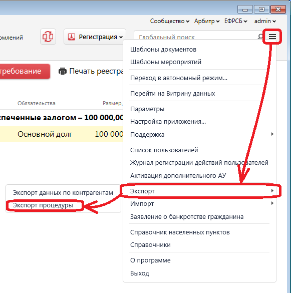

если АУ поменялся, экспортируйте данные процедуры в файл
передайте файл новому АУ он его импортирует
и данные о реестре перенесутся при этом конечно тоже
