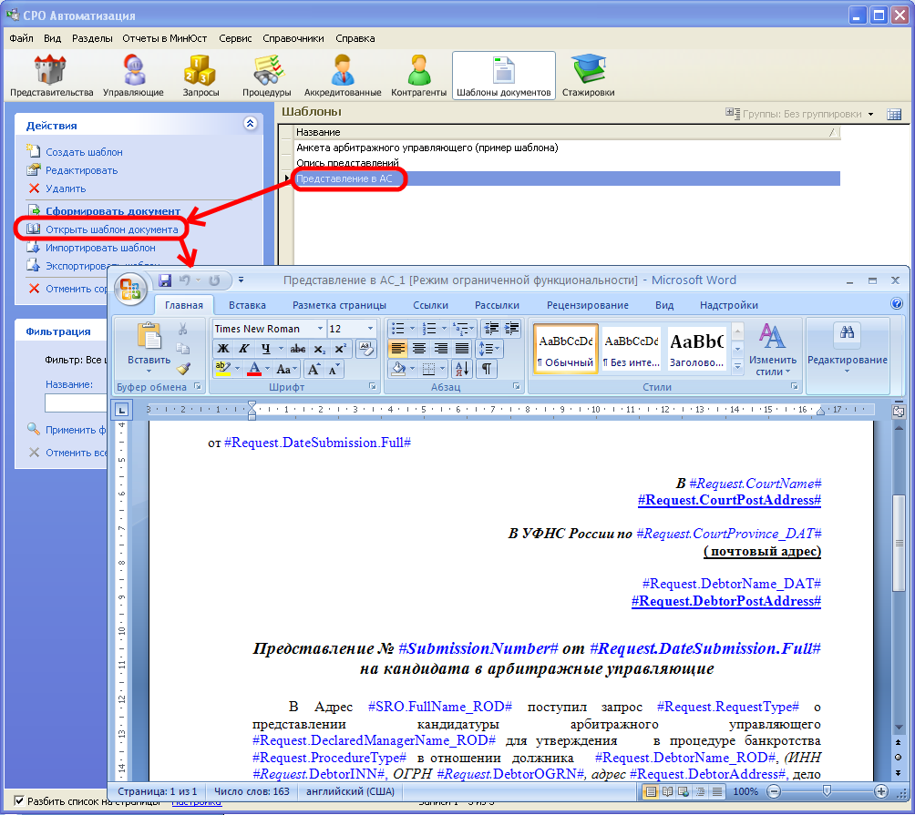

Открыть шаблон документа можно в меню слева. Для этого, выбираем шаблон в списке и нажимаем в меню слева Открыть шаблон документа.

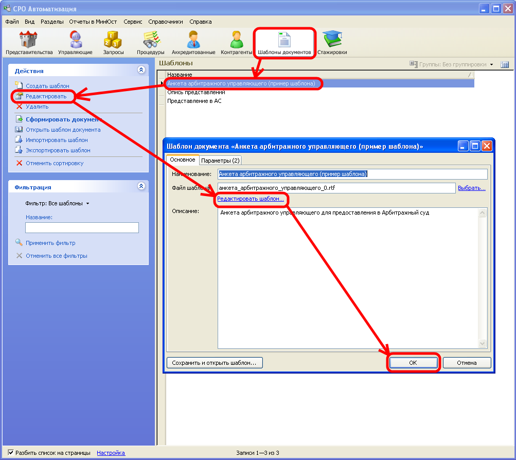

Также можно открыть карточку шаблона документа. Нужно выбрать его в списке и нажать в меню слева Редактировать. Здесь вы можете изменить название шаблона, выбрать другой файл шаблона, отредактировать описание шаблона.

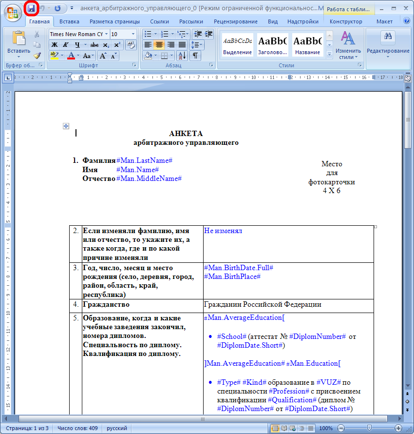

Здесь же в карточке шаблона документа можно открыть сам шаблон документа. И уже его отредактировать по вашему усмотрению. Для этого нужно нажать в карточке Редактировать шаблон. Откроется шаблон документа.
Можно изменить постоянный текст. Либо поменять место подставляемых параметров, которые обозначены знаками # c двух сторон. Не забудьте сохранить документ, после внесения изменений. Подробнее вопрос по работе с подставляемыми параметрами можно уточнить у наших специалистов Службы поддержки, либо задать вопрос здесь же на форуме.

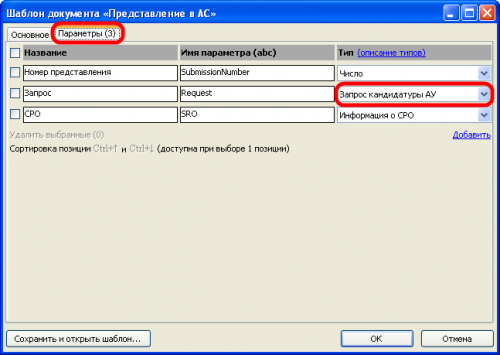

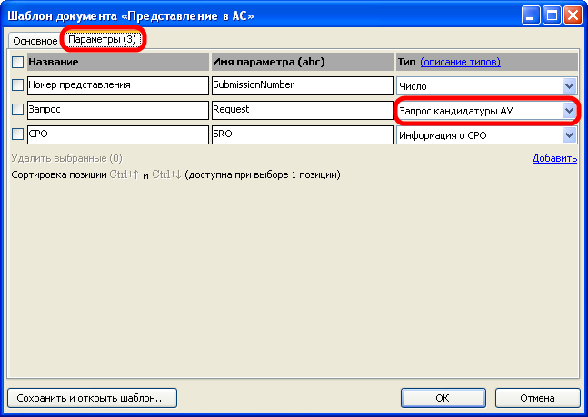

В карточке шаблона документа мы можем видеть вкладку Параметры. Она определяет, какие параметры используются в документе, а также в каких разделах программы используются те или иные шаблоны. Например, шаблон «Представление в АС» доступен в разделе Запросы.

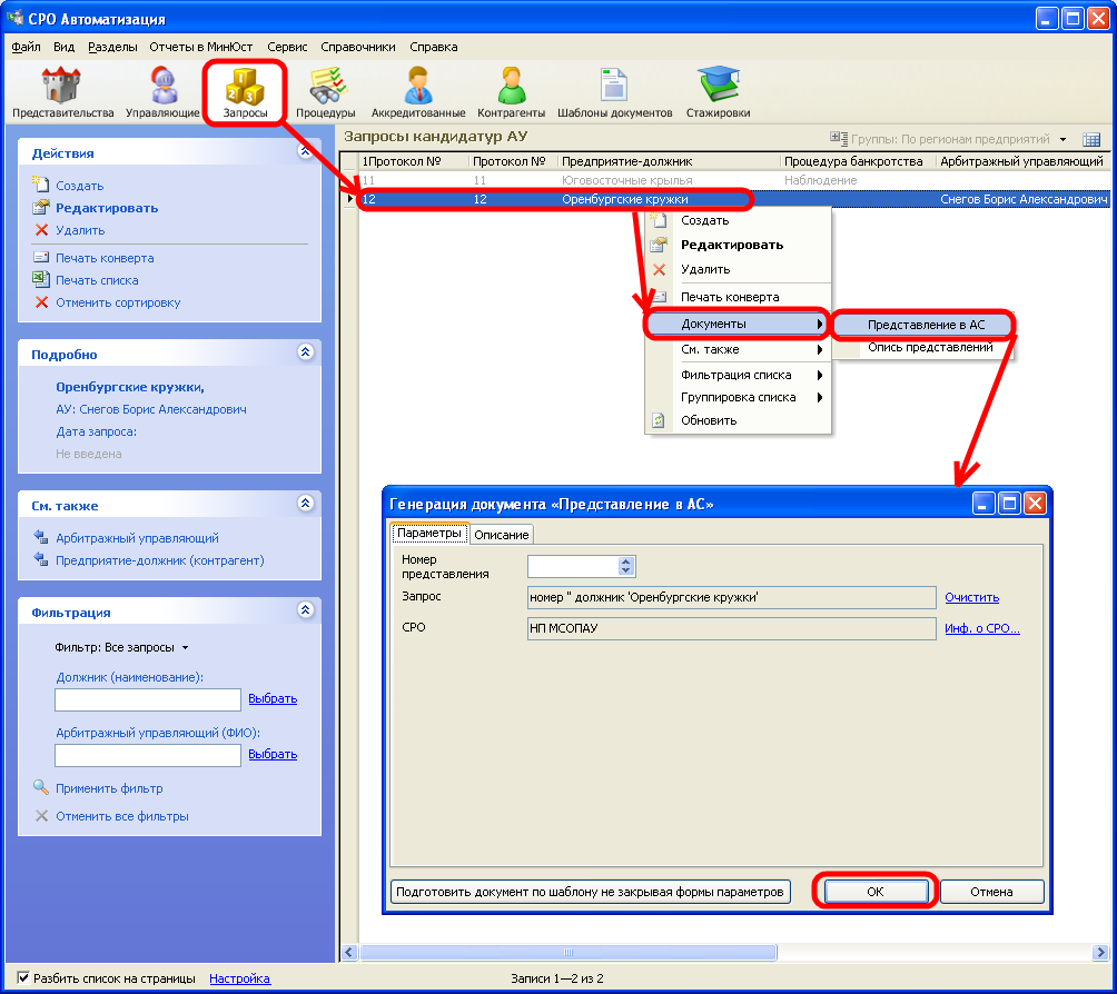

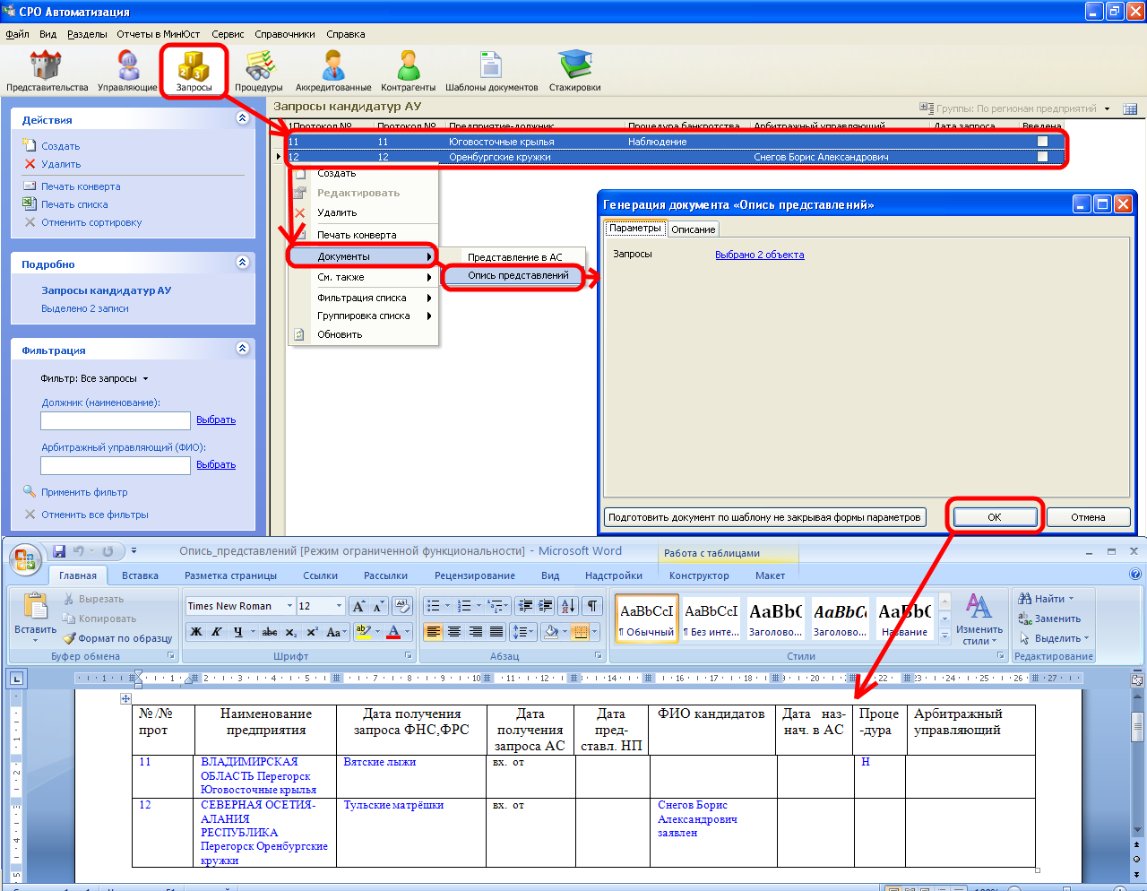

Чтобы сформировать нужный документ, нужно в разделе выбрать запись, по которой ведется работа. Например, в разделе Запросы выберем запись. Кликнем правой клавишей мыши по записи. Откроется контекстное меню. В нем выбираем Документы, в предложенном списке выбираем нужный документ. Появляется окно генерации документа, в котором уже видны необходимые параметры. Нажимаем Ок.

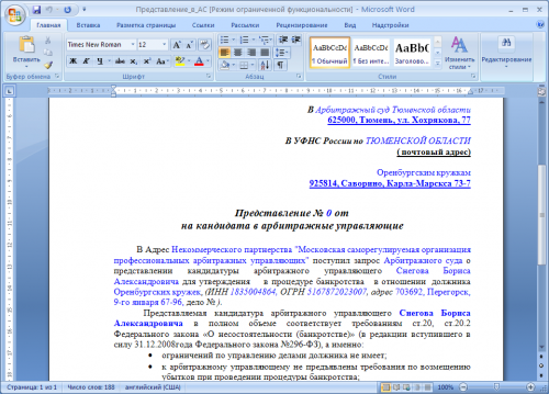

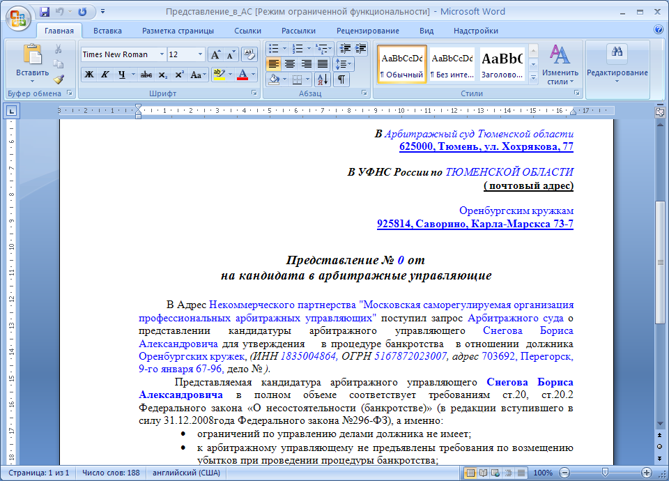

Открывается сформированный документ. Как мы видим, программа заменила подставляемые параметры на нужные данные. Можно отредактировать документ, если требуется, и отправить на печать, либо сохранить в электронном виде.
Если требуется сформировать документ, который является по сути списком из нескольких записей, нужно просто выбрать сразу несколько записей в списке. Это можно сделать, кликая по нужным записям левой клавишей мыши, зажав при этом кнопку Ctrl. После этого повторить действия описанные в предыдущем пункте по генерации документов.
