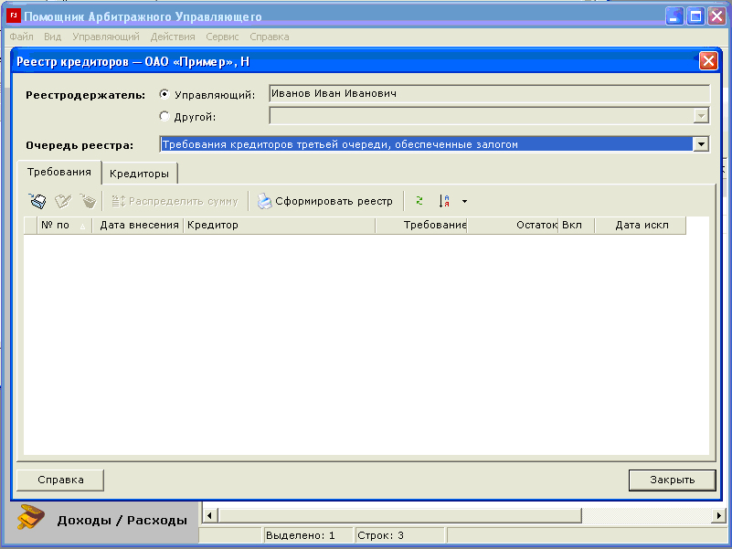

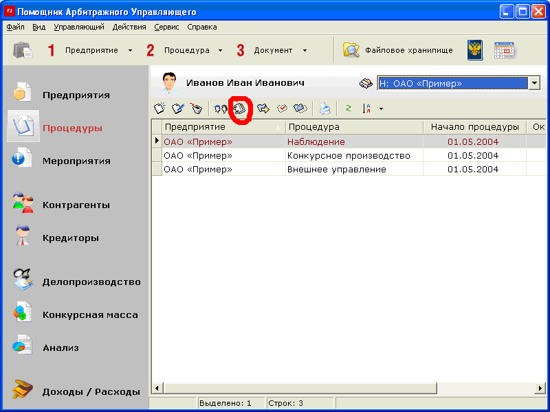

1. Откройте окно ведения реестра кредиторов (рис. 03.png)

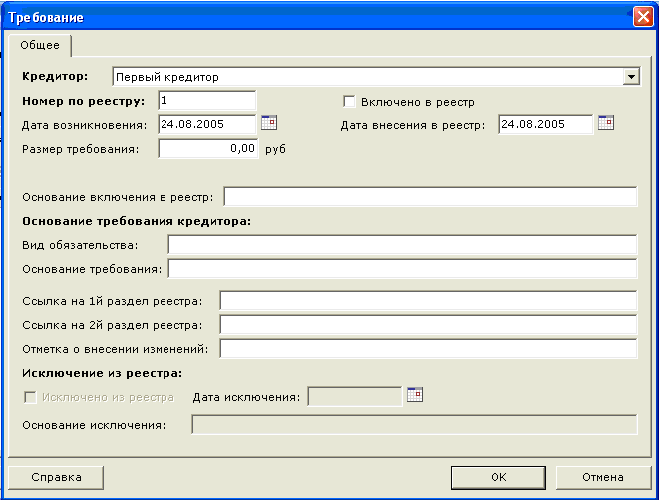

2. Нажмите кнопку Добавить требование на панели команд (рис. 04.png)
3. В открывшемся окне ввода выберите наименование кредитора и снимите галочку «Включено в реестр». Если ее снять, то данное требование не будет включаться в реестр, но кредитор будет появляться в списке уведомления. Сумму требования можно не вносить (рис. 05.png)

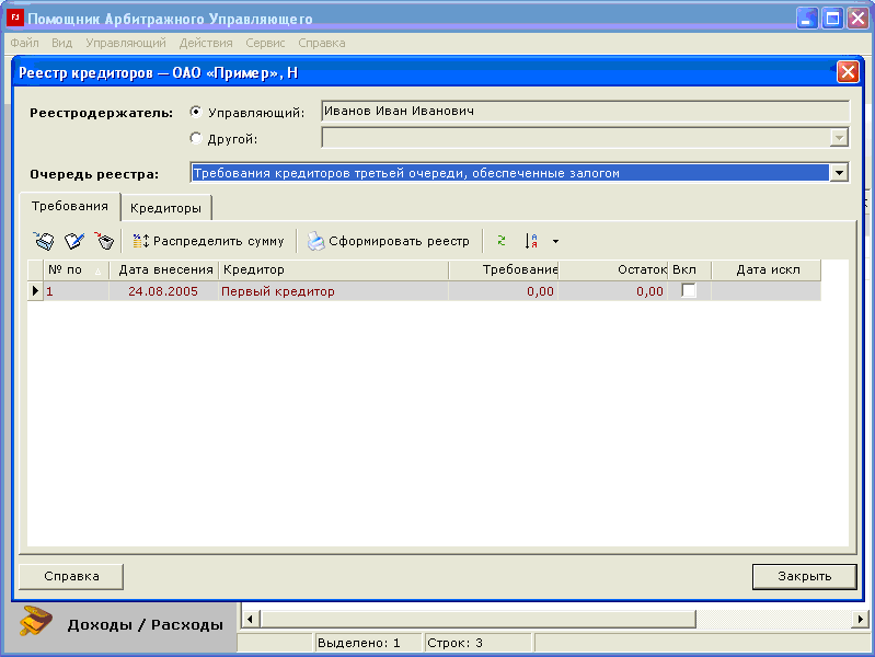

4. После этого кредитор появится в списке требований и в колонке «Вкл.» галочки не будет (рис. 06.png)

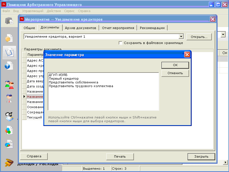

5. Сформируйте документ «Уведомление кредитора», кредитор появится в списке выбора (рис. 07.png)
