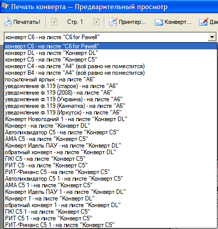

Сообщение Pawell » 26 янв 2011, 11:59
A6 тут совершенно не при чём
В предыдущей версии программы конверты C6 отлично печатались
Сейчас просто уже на этапе настроек печати - вылезает печать на A4. Как сделать так, чтобы вместо A4 он хотел печатать на С6?

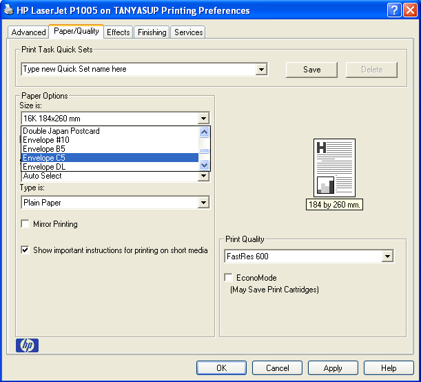

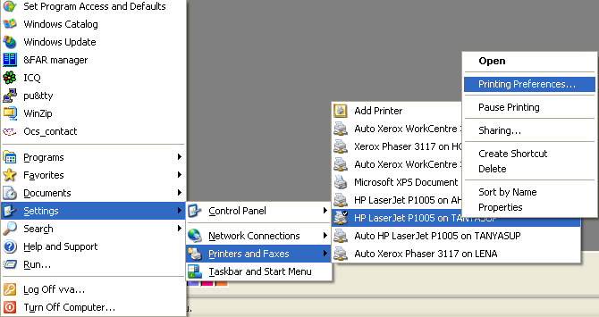

Сообщение vva » 26 янв 2011, 12:30
когда мы пишем "на листе таком то"
мы в качестве листа имеем ввиду размер бумаги, который понимает принтер
в каждую модель принтеров зашит свой список размеров бумаги которые он понимает..
смотреть нужно в этих настройках..
причём они отличаются опять же от модели к модели принтера (мой вариант - прикладываю)

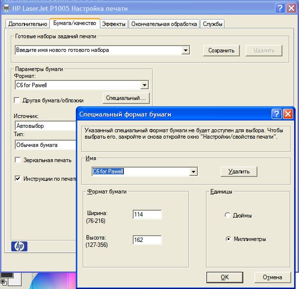

Сообщение vva » 26 янв 2011, 12:55
Вот кстати я для своего принтера добавил "Специальный размер бумаги" на той форме что кидал выше,
указав размеры C6
и у меня он спокойно в программе выбирается

Сообщение Pawell » 26 янв 2011, 13:28
Заработало! Создал в настройках принтера новый тип бумаги под C6 (162x114) и отлично сработало. Спасибо ещё раз!
