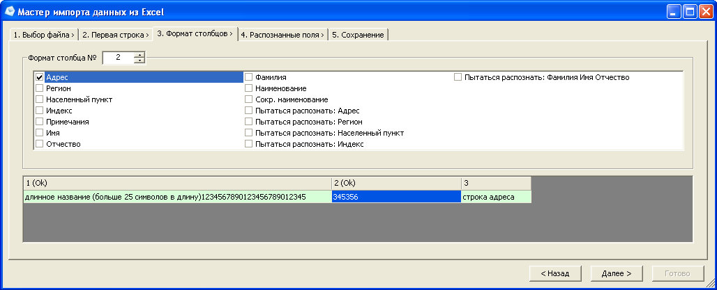

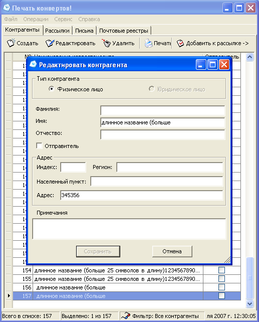

при импорте данных из эксель - название обрезаетя по 25 символов ,
и в строке куда - пропечатывается индекс, версия 1001 - с чем это сявзано и как исправить?

значит мы проверили ещё раз импорт, и индекс и адрес и наименование у нас импортируются как положено и впечатываются куда положено и более 25 символов
судя по тому что получилось у вас,
при импорте из Excel
колонку с наименованием вы отметили как "Имя"
а колонку с индексом как "Адрес"
дело в том что Имя тут подразумевается как имя физического лица
а адрес как полная строка адреса без индекса
это можно увидеть в свойствах импортированного контрагента
нужно отметить колонку с названием как "Наименование" или "Сокращённое наименование"
а колонку с индексом как "Индекс"
Мы занесли в план выпуска ближайших версии более понятные названия и предупреждения об отсечении полей, будем улучшать
