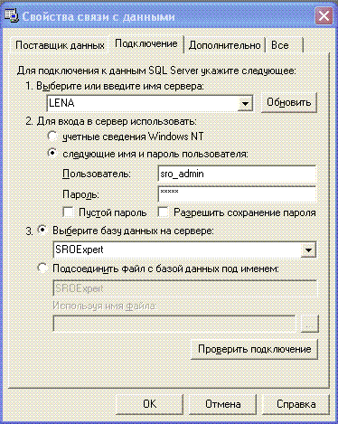

для того, чтобы точнее узнать причину отсутствия соединения с сервером, можно воспользоваться утилитой "Настройка соединения с СУБД"
в ней нажать кнопку "Настроить"
и в выведенном окошке ввести правильное имя сервера
а в качестве Пользователя указать логин данного пользователя перед которым добавить "sro_"
например для проверки соединения пользователя
логин admin, пароль admin должно быть окошко:

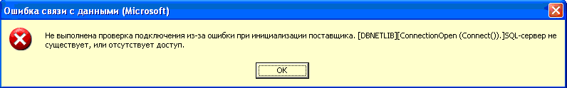

Сообщение vva » 28 фев 2007, 18:22
в таком окошке нужно нажать кнопку "Проверить подключение"
и тогда выйдет либо более подробное описание ошибки
Сообщение vva » 28 фев 2007, 18:24
