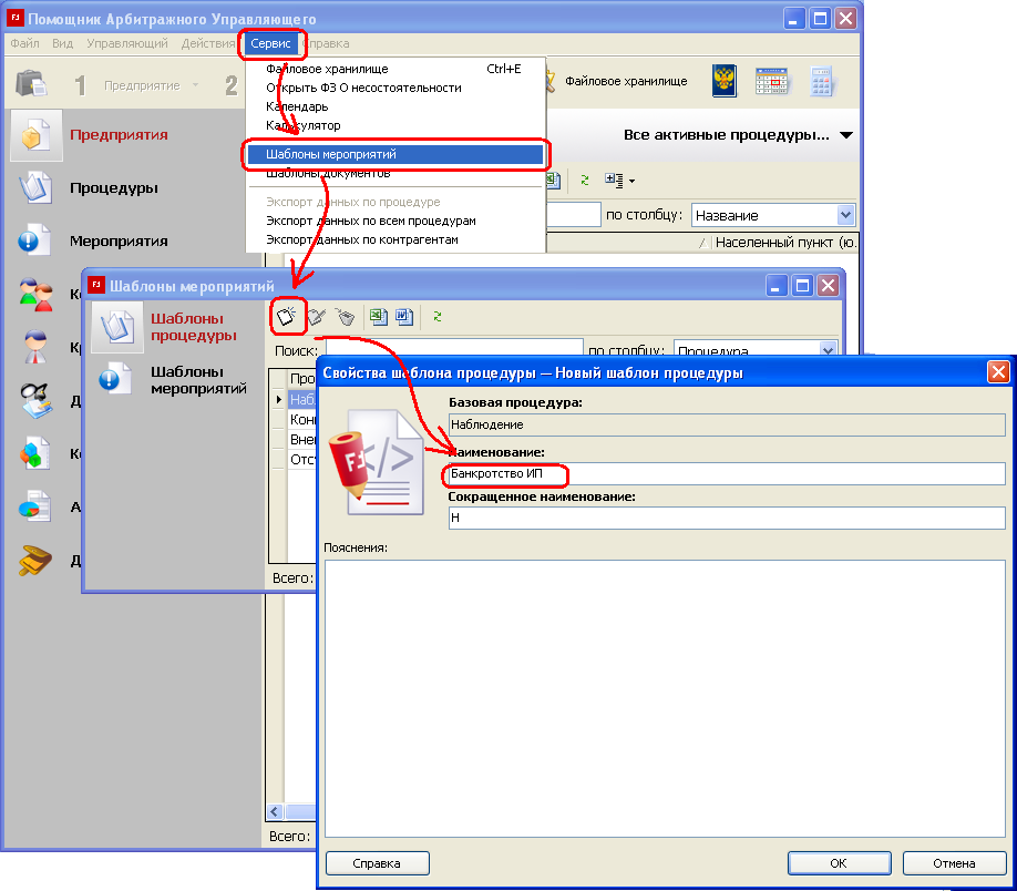

1. есть в ПАУ сейчас такой механизм как "Пользовательские мероприятия".. доступен в версии "ПРО"
меню Сервис/Шаблоны мероприятий, потом нажать кнопку "Клонировать шаблон процедуры" и
ввести название и описание для нового шаблона процедуры

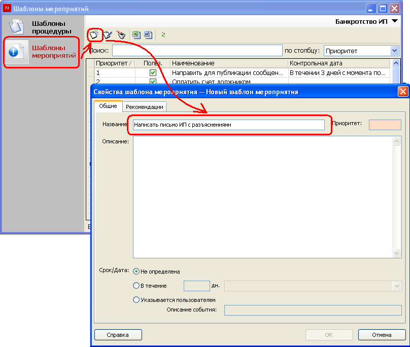

2. Затем в той же форме "Шаблоны мероприятий" перейти на одноимённую закладку и можно увидеть список мероприятий связанный с новой процедурой.. лишние мероприятия можно выкинуть, какие то подкоректировать.. завести новые..

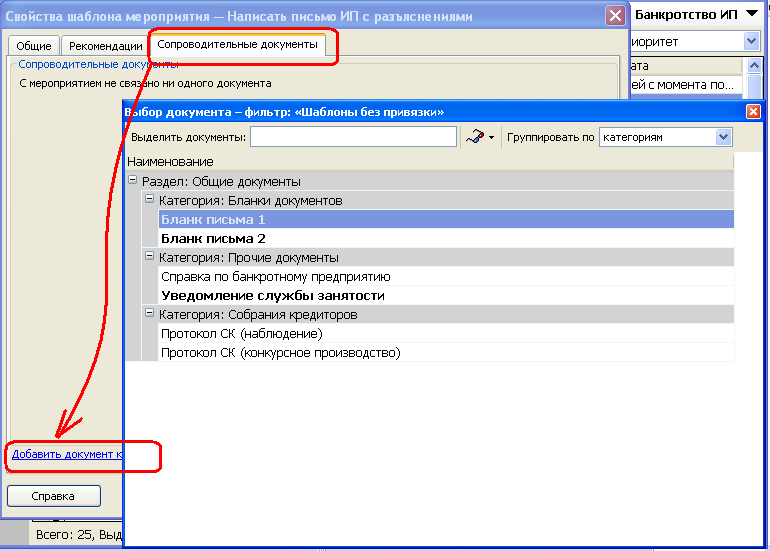

3. после того как вы сохраните вновь созданное мероприятие (ну и в уже созданных ранее) и откроете его свойства снова, появится закладка "Сопроводительные документы", в которой вы сможете добавлять свои пользовательские документы, необходимые в данном мероприятии
