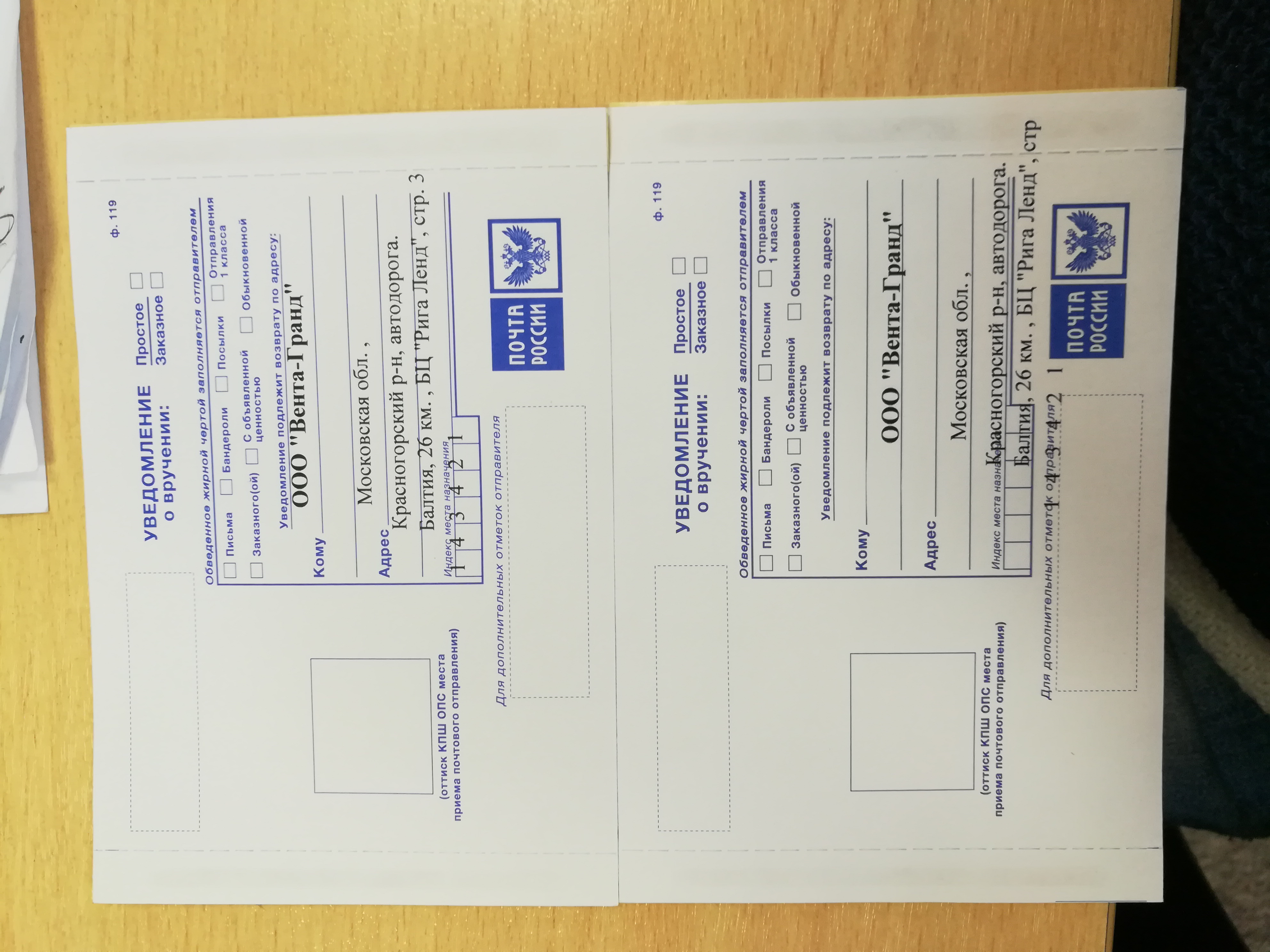

На нечетных страницах уведомлений, через одно уведомление текст съезжает вниз.
Фото проблемы при печати только нечетных страниц. На каждой второй странице текст съезжает вниз.
На четных страницах - все ровно без замечаний.
Если пробовать печатать одновременно нечетные вместе с четными, то текст никуда не съезжает, все нормально, но мы в таком режиме печатать по понятным причинам не можем, т.к. обратная сторона уведомления печатается на другом бланке. С чем эта проблема может быть связана?

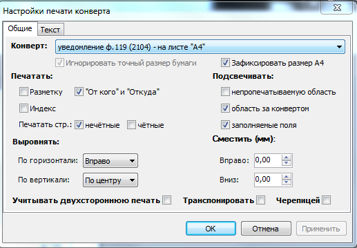

Настройки конверта в программе

А вот там на последней картинке есть крыжик "Учитывать двухстороннюю печать" это не оно?

vva писал(а):А вот там на последней картинке есть крыжик "Учитывать двухстороннюю печать" это не оно?
Нет, эти галочки я все уже перепробовал. Мы в принципе двустороннюю печать не используем. Сначала печатаем на готовых бланках нечетные стороны, переворачиваем, печатаем четные стороны. И вот только с нечетными такая проблема, каждое второе уведомление со сползшим текстом.

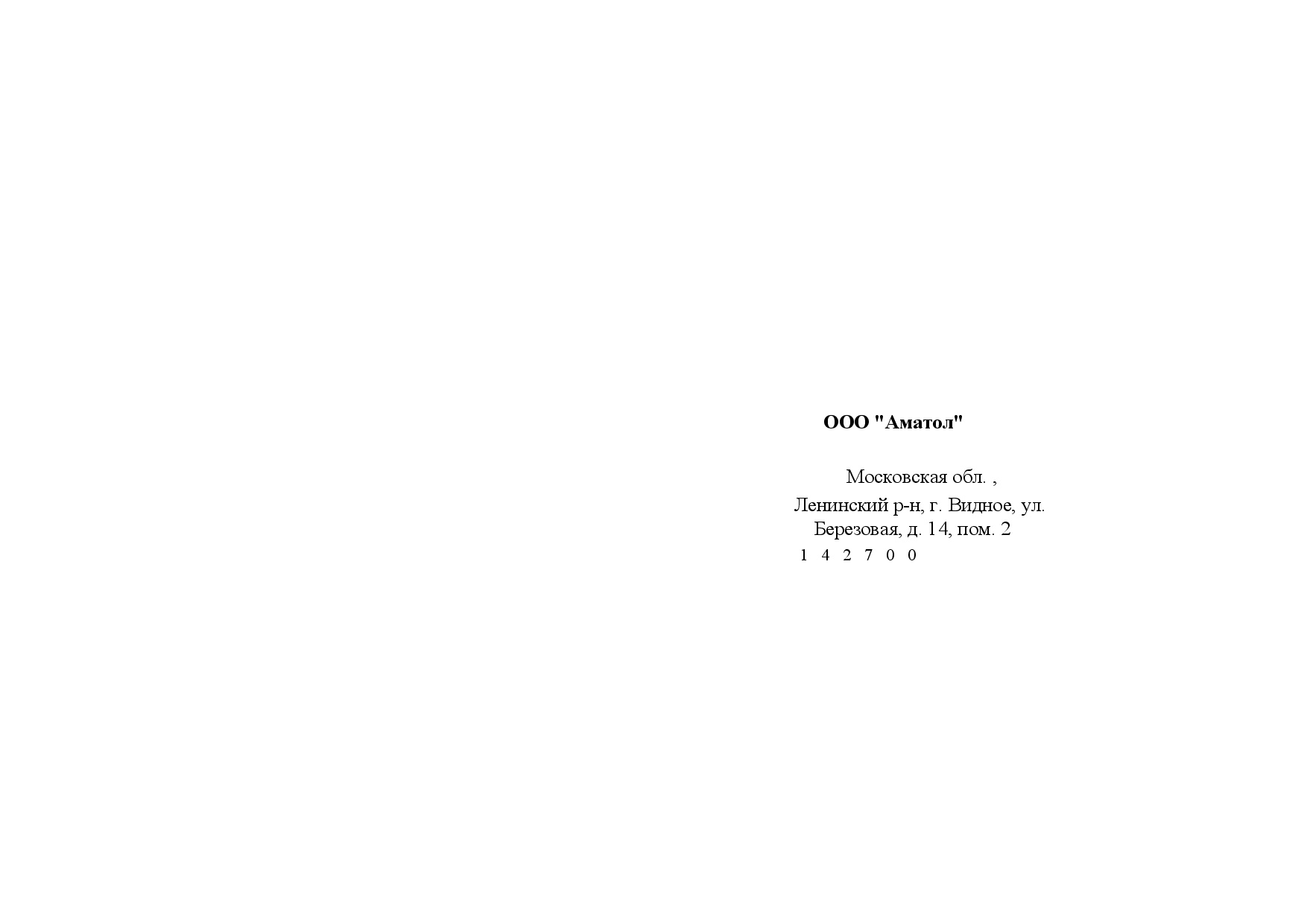

После этого снова отправьте конверт на печать. Затем пришлите файлы (которые лежат обычно:
C:\Documents and Settings\<имя пользователя>\Application Data\RussianIT\PrintEnvelopePro\):
1. PrintEnvelope.DLL.pe.log.txt
3. Printenvelopepro.log

Выкладываю требуемые файлы.
PrintEnvelopePro.log

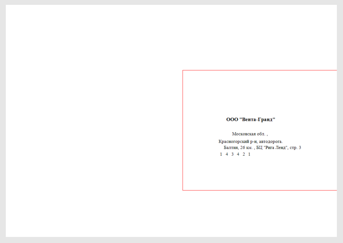

Можете еще попробовать отправить конверты на печать в PDF файл (Принтер -> Microsoft Print to PDF ) с разметкой. Интересует, будет ли там то же самое смещение

Сообщение kidlair » 19 окт 2017, 10:45
Ранее уже пробовал, повторил еще раз. Смещения не видно при печати на виртуальный принтер.

Пока решаем данную проблему. Если в PDF файле все корректно, можете генерировать PDF файл, а из него отправлять на печать уведомлений.
