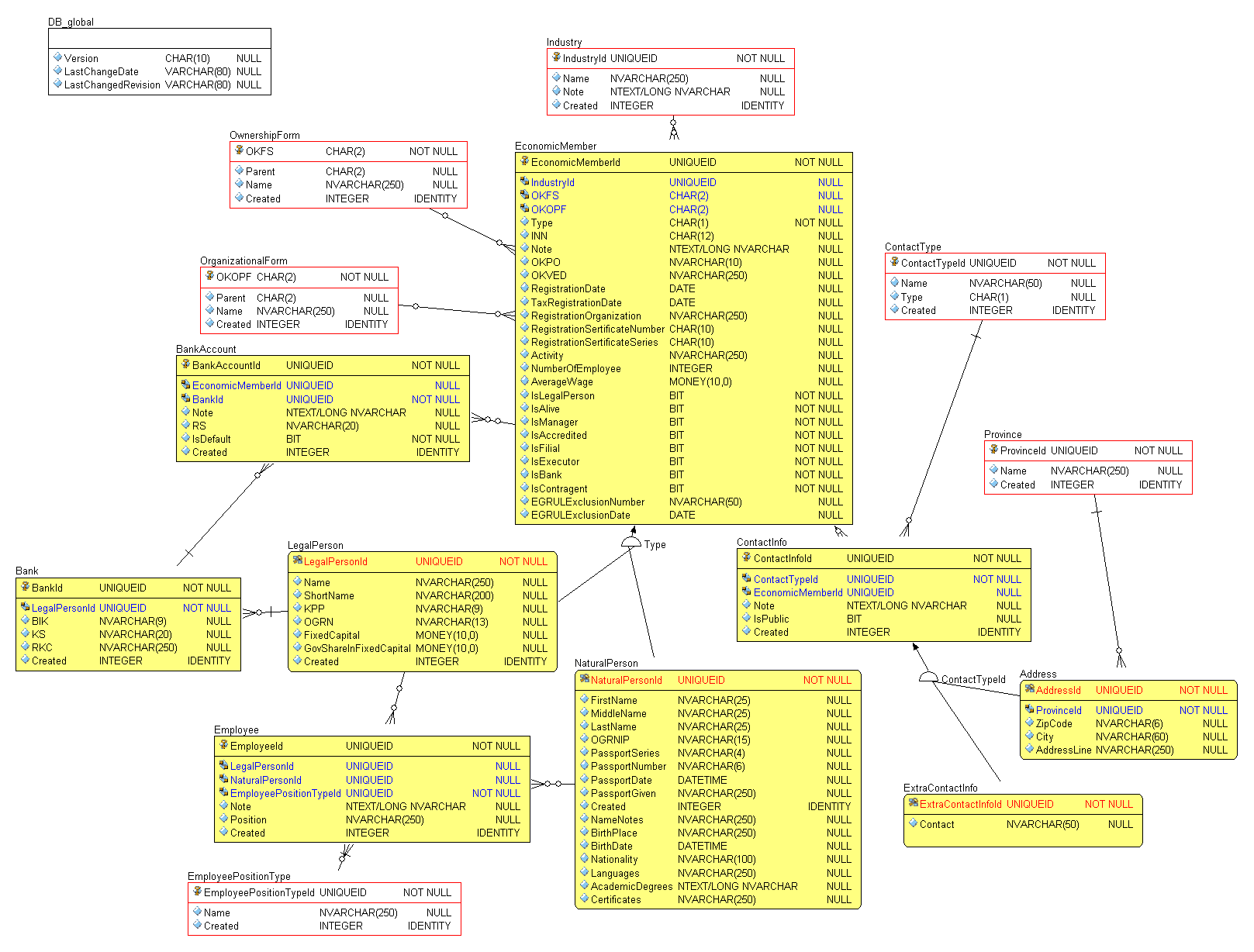

Итак представляю текущую схему данных (версия программы - 1.5, версия схемы данных - 12)
файл expert.dm1 можно открыть в программе редактирования ER-диаграм Embarcadero ER/Studio (http://www.embarcadero.com), если у вас такая программа есть. Мы при генерации схемы данных пользуемся ей.
Все диаграммы также даны ниже в виде gif-картинок.
Конечная схема данных лежит в SROExpert.sql.

описания основных таблиц (описаны только 8 из почти семи десятков таблиц
так что если есть необходимость в более подробном описании или вопросы, пишите):
EconomicMember - любой субъект экономической деятельности..

LegalPerson - юридические лица, суды и т.п (все не физ. лица)
каждой строке в этой таблице соответствует строка в EconomicMember
(т.е. общие поля берутся оттуда, т.е. все юр лица имеют те же поля что и в EconomicMember)

NaturalPerson - физ лица, ПБЮЛ, ИЧП
(т.е. общие поля берутся оттуда, т.е. все физ лица имеют те же поля что и в EconomicMember)

SROMember - Контрагенты с которыми СРО имеет особые постоянные отношения
(АУ, представительства, аккредитованные организации)
в частности им в рамках системы СРО-Эксперт можно выставлять счета и отслеживать оплату
каждой строке в этой таблице соответствует строка в EconomicMember и либо в NaturalPerson
либо в LegalPerson
(т.е. общие поля берутся оттуда)

Manager - АУ - член СРО
каждой строке в этой таблице соответствует строка в SROMember
(т.е. общие поля берутся оттуда, т.е. все АУ имеют те же поля что и в SROMember)

Сообщение vva » 28 май 2007, 16:17
Вот часть схемы данных касающаяся Контрагентов:
Сообщение vva » 28 май 2007, 16:28
Что касается идентификаторов то это идентификаторы типа Guid
которые генерируются всегда новые для новых записей при помощи функции TransactSQL:
Код: выделить все
NewID()
или функции .NET
Код: выделить все
System.Guid.NewGuid()
или это может выглядеть по другому на других языках (скажите какой вы думаете использовать)
кроме того, есть специальные утилиты для генерации этих значений
Спрашивайте, если что то непонятно
