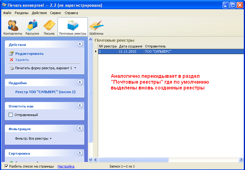

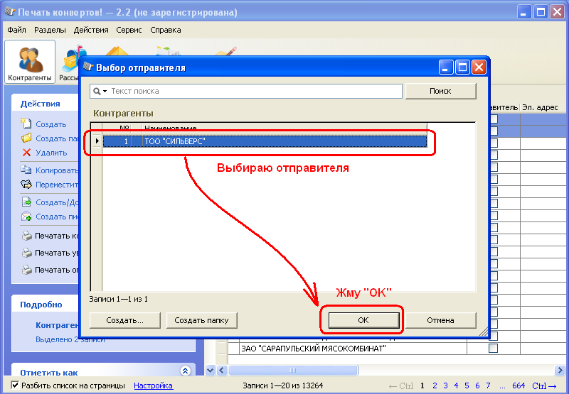

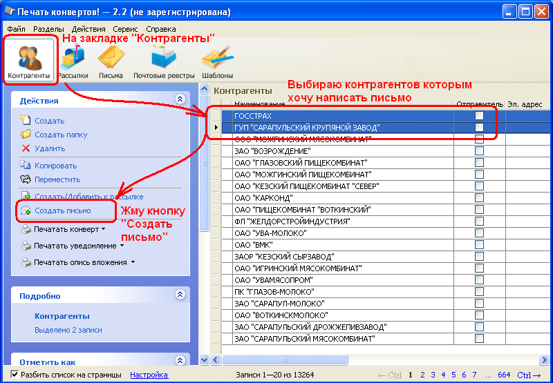

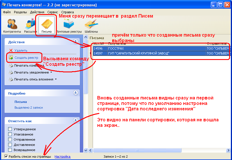

Сообщение vva » 11 ноя 2010, 11:23
только что проверил - письма без рассылки нормально включаются в реестр
наверно вы выбрали письма которые действительно уже были в реестре.
вот я зарисовал свои действия - на каком шаге у вас происходит что то не так?

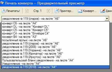

есть еще просьба: поменяйте в новом бланке уведомления формат на А6 (уведомление ф.119 на А4)
OLEGG
Сообщений: 27
Зарегистрирован: 09 ноя 2010, 13:35
Откуда: Ставрополь
Сообщение vva » 11 ноя 2010, 13:56
тут сложнее
тот бланк что принесли мне с почты, на пару миллиметров шире и длиннее (посмотрите размеры нашего бланка)
попробую чуть позже сделать спец-бланк, размещу здесь, но в стандартную поставку его включать не буду
Сообщение OLEGG » 11 ноя 2010, 14:01
щас замерил свой бланк - 144х100 :o
OLEGG
Сообщений: 27
Откуда: Ставрополь
Сообщение vva » 11 ноя 2010, 14:03
я же говорю что жёстких параметров почта не даёт, в каждом регионе печатают кто во что горазд
но всё равно проблему понял, сделаю чтобы в A6 помещалось
Сообщение vva » 12 ноя 2010, 09:28
Вот такое получилось, не знаю как будет в ваш бланк попадать..
уведомление ф.119 (2010) a6.lbk
Re:
Сообщение ! » 30 мар 2011, 14:22
vva писал(а):Вот такое получилось, не знаю как будет в ваш бланк попадать..
Скачала. Импортировала. А толку? Все равно установилось на A4 :twisted:
