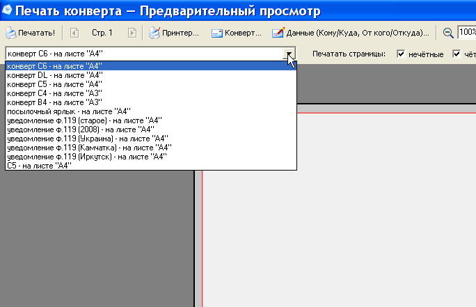

Добрый день.
Установил прогу и два часа бюсь над тем, что не могу выбрать печать конверта на конверте. Два раза появились такие списки и опять заменились на печать конвертов на стандартных листах А4 , А3 и тд. Менял настройки принтеров. В программе все уж пролазил. Вот вам пишу. Очень уж симпатично все в остальном.

Ничто не помогает кроме смены принтера. У меня Canon iX4000. Когда выбираю другой-все в проге начинает работать должным образом. А с Canon iX4000 никакие танцы с бубнами не помогают. Удалось напечатать на конверте выбрав печать на листе А4 и сместив макет вниз-слева. Индекс на 2 мм вниз ушел. А остальной текст где как. В поле адресата аж на строку. Конверты на почте покупаю. Но чистых в продаже нет. Как быть? Посоветуйте.

дело в том что вообще то то что вы называете "печать на конверте"
на самом деле обозначает формат бумаги, который выставляется на принтере
при этом разные принтеры знают про разные размеры бумаги..
некоторые знают про конверты, некоторые нет
ваш Canon видимо не знает что есть такой размер (это от драйвера зависит)
в случае если принтер не поддерживает конкретный размер бумаги
программа просто выбирает ближайший по размеру из ряда A3-A4
при этом всё напечатается правильно на конверте если конечно его правильно в принтер засунуть и правильно указать настройки выравнивания..
при предпросмотре программа показывет как напечатан конверт на листе в предположении что принтер расположен справа от предпросмотра (лист заезжает в принтер правой стороной)
при этом в большинстве случаев должно стоять выравнивание "в право - в цетре"
потому что у большинства принтеров губки приёмного устройства съезжаются к центру
однако вот у некоторых Canon ов только одна губка которая съезжает в сторону..
в таком случае нужно поправить выравнивание вверх или вниз
во первых там же в настройке конверта есть кнопка по более точному смещению образа конверта
можно её добиться более приемлемого вида (в вашем случае видимо идеально не получится, потому что опция сдвигает весь конверт)
если результат не удовлетворит, то в общем для таких сложных случаев мы в том числе сделали пользовательские конверты..
там можно поля как угодно размещать
но вообще конечно, вся проблема из за Canon ов..

Да все бы хорошо, но не продают в нашем городке чистых конвертов. Только Кому -Откуда. И надо то не очень много. Все проблемы снялись бы. Не надо было бы миллиметры ловить. Напечатал и отправил. Такого размера конверта в принтере действительно нет. Я пытался вручную задать специальный размер бумаги. Не помогает.А нужны конверты С5 и С4 или В4. Может пожертвует кто наложенным платежом? Штук по 50. Или по 25 для начала?
Сообщение vva » 26 окт 2009, 10:53
а зачем чистые то?
импортируете пользовательский конверт
двигаете поля как вам нужно
а при печати просто указываете что не печатать рамку..
или рамку пустую подставляете..
или на файле-фоне (который отвечает за рамку)
стираете лишнее в mspaint е например
