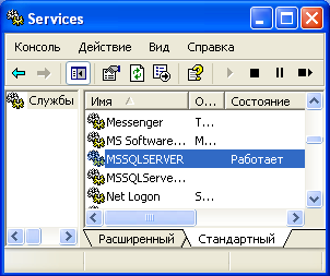

В принципе MSSQL может быть запущен и таким образом что треугольника не будет видно
проверить в таком случае можно убедившись что запущена служба MSSQLSERVER
Для этого запустить
Пуск/Настройка/Панель управления/Администрирование/Службы
и найти строку с Именем "MSSQLSERVER"
в колонке состояние у неё должно быть написано "Работает"
Сообщений: 2173
Сообщение vva » 07 сен 2007, 10:51
кстати если строка такая есть, но не написано "Работает"
то запустить MSSQL сервер можно, нажав на чёрный треугольник в панели инструментов (при выбранной строке MSSQLSERVER)
либо нажать на строке правой кнопкой мыгки и в открывшемся меню выбрать пункт "Пуск"
