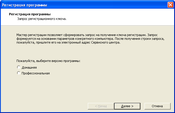

программа как была так и осталась одна, просто ключи регистрации можно заказать двух видов..
для "Домашней" версии - такой ключ стоит 1000р и он просто отрубает рекламную надпись на конверте (можете свободно вставлять логотипы какие хотите)
для "Профессиональной" версии - цена остаётся прежней 3000р, при этом убирается рекламная надпись, можно печатать разом десятки конвертов (а не по 5 как в бесплатной), без пауз, можно делать электронные рассылки
