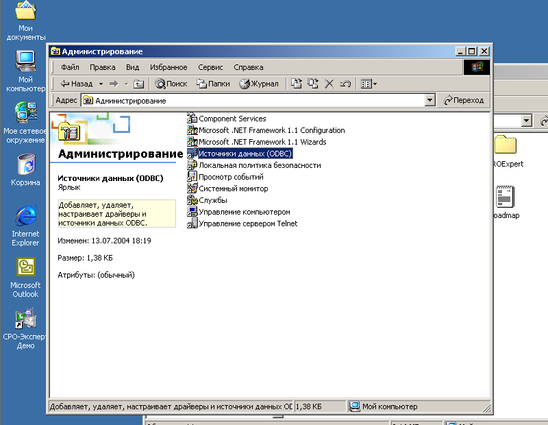

Сообщение vva » 09 авг 2007, 10:33
1. Открыть в панели инструментов раздел "Администрирование"
и в нём запустить "Источники данных (ODBC)"

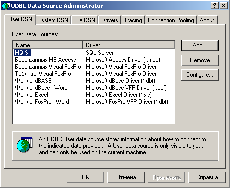

Сообщение vva » 09 авг 2007, 10:35
2. Нажать "Add.."

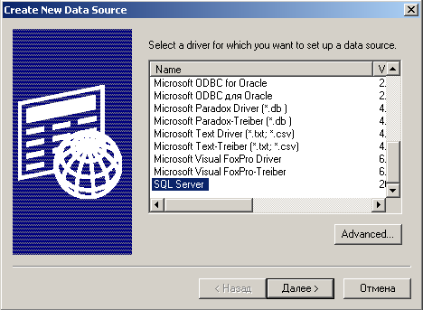

3. выбрать в списке "SQL Server"
4. нажать "Готово" (или "Далее" )

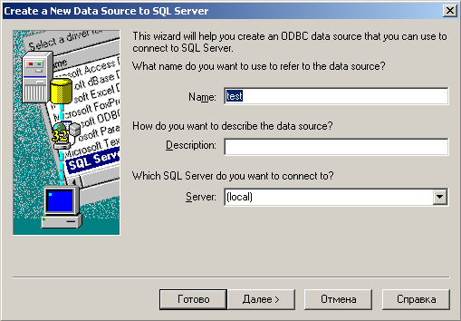

Сообщение vva » 09 авг 2007, 10:39
5. ввести имя для источника данных (подписанное "Name" ) - "test"
6. ввести в поле "Server" строку "(local)"
7. нажать "Далее"

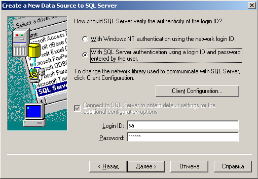

Сообщение vva » 09 авг 2007, 10:41
8. Выбрать второй пункт
"With SQL Server authentication using a login ID and password
entered by the user"
9. Ввести в поле Login ID: строку "sa"
10. Ввести в поле Password: строку "123"
11. нажать "Далее"

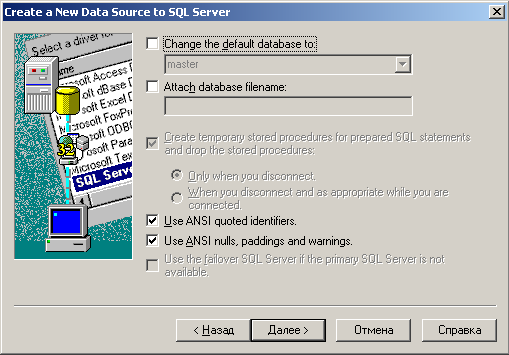

Сообщение vva » 09 авг 2007, 10:42
12. нажать "Далее"
