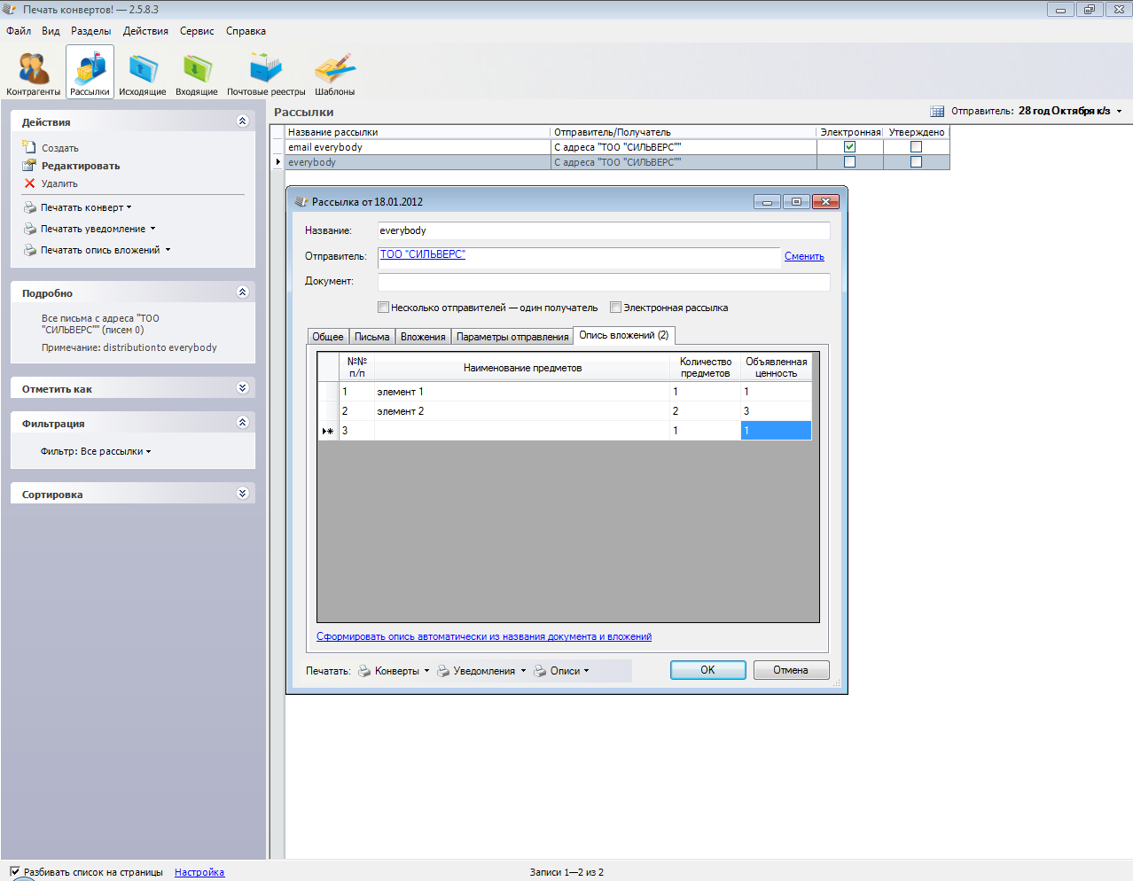

Сообщение vva » 18 янв 2012, 12:50
собственно картинка

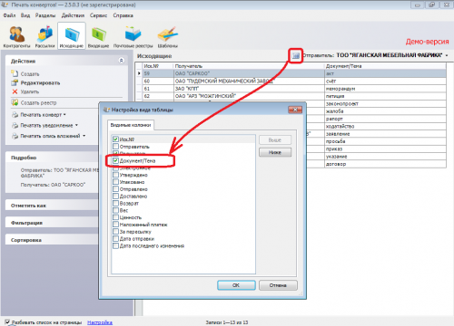

скажите, пожалуйста, как в таблице исходящих писем настроить колонку, в которой было бы видно наименование отправленного документа - чтобы не заходить каждый раз в само отправление, а сразу видеть. Возможно ли это в данной версии 2.5 или будет доработано позже?
osinka_em
Re: анонс новой версии 2.5
Сообщение vva » 27 фев 2012, 10:27
Добавил. Версию с колонкой "Документ/Тема" можно скачать по адресу http://zalil.ru/32784405
чуть позже обновим дистрибутив на нашем сервере.

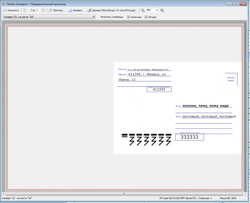

При печати конверта для контрагента все выходит идеально:
1. Полное наименование организаций
2. ФИО конкретного человека в организации (поле "Кому" в карточке контрагента)
3. Адрес изначально ставится тот, что выбран "основным" в карточке (в моем случае - почтовый). А через Предварительный просмотр/ Данные (кому/куда...) можно поменять на другой адрес (юридический, фактический).

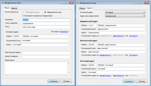

вот как пытаюсь воспроизвести я:
1. у контрагента ввожу разные адреса и устанавливаю основным - почтовый

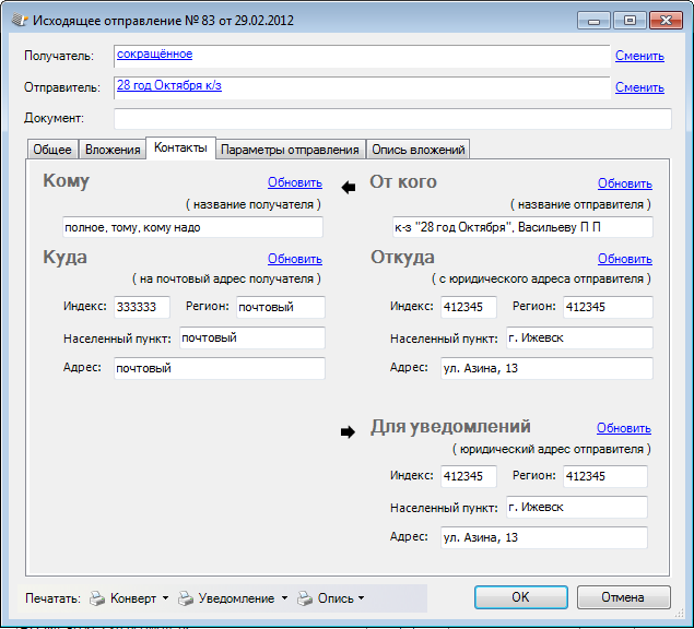

2. создаю для него исходящий.
какие наименования и адреса для исходящего берутся можно посмотреть на специальной вкладке:
вроде всё логично - почтовый и есть..
3. при печати конверта также выбирается именно тот адрес который был указан в исходящем:
на каком шаге у вас что не так?
можно по шагам, а лучше с картинками..?
