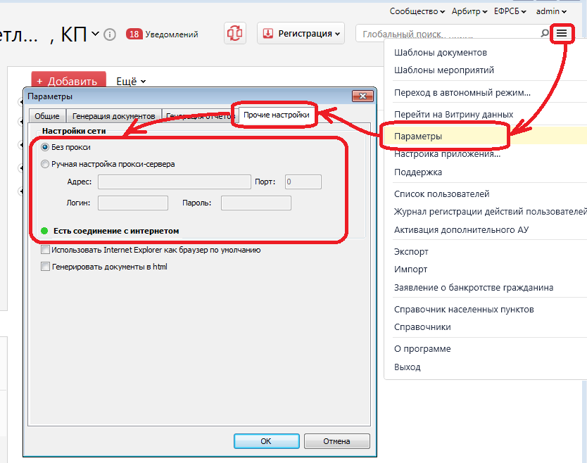

Сообщение vva » 08 апр 2019, 15:47
да, прошу прощения за задержку
форма ищет контрагентов на нашем сервере через интернет
соответственно если у вас программа считает что интернета нет,
выскакивает сразу заполнения параметров контрагента, вместо поиска по справочнику
в вашем случае, судя по скриншоту в панели задач у вас видно что какое то соединение есть
соответственно проблемы могут быть в настройке прокси
  1. в правом верхнем углу откройте меню "бутерброд",
  2. выберите там пункт "Параметры",
  3. в открывшейся форме перейдите на вкладку "Прочие настройки"
проверьте настройки прокси и то что у вас горит зелёная точка "Есть соединение с интернетом", как на картинке:

Сообщение andnipol » 08 апр 2019, 18:09
vva писал(а):да, прошу прощения за задержку
Вложение s1.png больше недоступно.
почему то у меня вот так (антивирус и фаервол НОД выключен, штатный виндовский не включен):

Сообщение vva » 08 апр 2019, 18:15
ну я могу заметить, что у вас внизу иконка вайбера (с телефонной трубкой) тоже с красной точкой
т.е. проблемы со связью испытывает не только ПАУ
если связь у вас из какой то программы есть (из браузера)
то нужно посмотреть настройки прокси там

Сообщение andnipol » 08 апр 2019, 18:39
vva писал(а):ну я могу заметить, что у вас внизу иконка вайбера (с телефонной трубкой) тоже с красной точкой
не.красная точка это непрочитанное сообщение
все приложения и браузеры работают без проблем
прокси нет в принципе у меня

Сообщение vva » 08 апр 2019, 19:11
логи нужно смотреть
свяжитесь с техподдержкой
