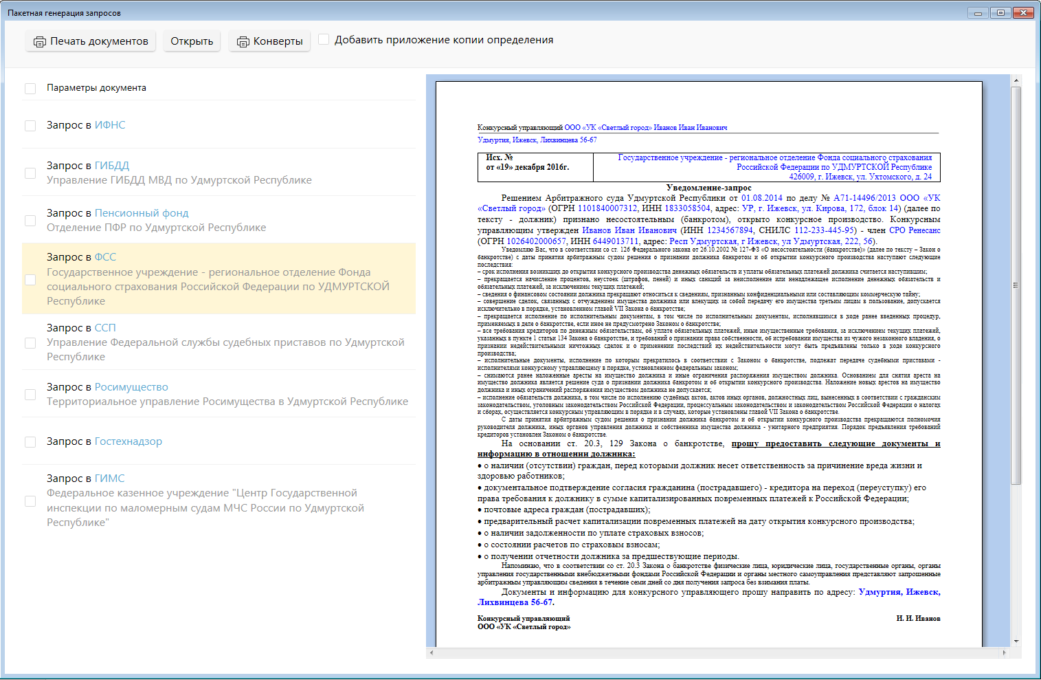

Сообщение vva » 19 дек 2016, 12:12
С документами также продолжаем работать над коренным улучшением, в частности в ближайшей же версии хотим дать возможность подготовки всех запросов в контролирующие органы одним пакетом за 5 минут.
  • собрали базы контролирующих органов с адресами, хотим сразу предлагать правильные, либо давать быстрый способ смены на ближайшие в географическом смысле
  • объединили запросы и уведомления в 1 документ
  • сами документы постарались сделать так, чтобы поместиться в А4
  • считаем что пора заканчивать с этими запросами отправлять ещё и определения о назначении, ибо это глупо, всё в интернете есть
    но для ретроградов возможность пока оставили
  • постарались документы делать сразу готовые, без "доработай напильником", чтобы всё что надо заполнялось сразу..
надеемся что внесённые изменения существенно ускорят работу наших пользователей

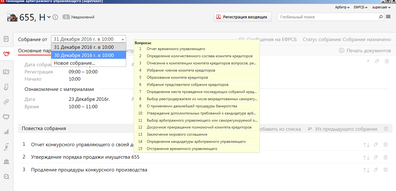

Сообщение vva » 10 янв 2017, 17:43
люди вот жаловались на то что в некоторых случаях таки хочется найти собрание в котором обсуждался тот или иной вопрос
раньше собрания все на одной странице были, а сейчас вроде как неудобно..
вот пока такой вариант сделали, список вопросов в выпадающем окошке при наведении на пункт меню:
а детально уже можно будет и собрание открыть..

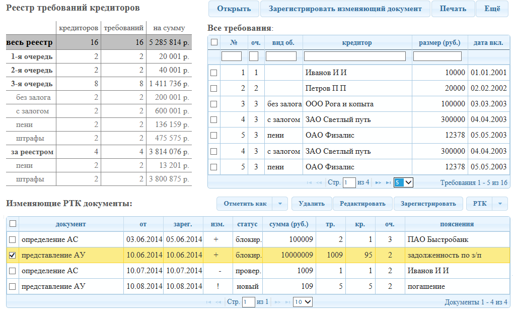

Сообщение vva » 10 янв 2017, 17:52
один из вариантов прототипов будущего раздела реестр требований кредиторов:

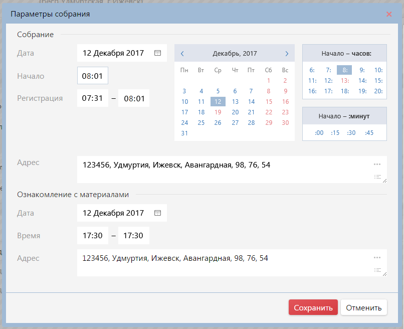

Сообщение vva » 18 янв 2017, 12:40
время начала собрания кредиторов в 2 клика мышкой прямо по циферблату..
Сообщений: 2914

Сообщение vva » 27 янв 2017, 08:34
что то никто идею с циферблатом не поддержал, сказали непонятно
в итоге остановились на таком вот варианте:

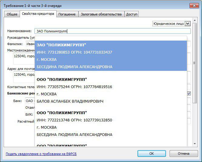

Сообщение vva » 02 фев 2017, 10:48
некоторым нашим пользователям совсем не нравится концепция справочника контрагентов.
ну что это за новости говорят они, чуть что требовать вводить и редактировать какого то контрагента?
ведь требуется иногда всего пара полей типа названия или ИНН, и никакого справочника внутри программы они знать не хотят.
в случае реестра кредиторов это всё выглядит ещё более неудобно,
т.к. чтобы изменить свойства кредитора типа адреса, необходимо всё также лезть в справочник контрагентов и редактировать там
чтобы закрыть все эти вопросы/проблемы, мы решили максимально освободить пользователей от необходимости помнить про какой то справочник и контрагентов в нём.
редактировать данные о кредиторе нужно прямо по месту, и ровно те, которые требуются в реестре:
конечно при этом никто не отменяет удобства справочников и в том числе данных из ЕГРЮЛ, которые мы предлагаем нашим пользователям "на лету":
но работать это должно ненавязчиво..
  • увидели "своего" кредитора в выпавшем списке,
    нажали кнопку вниз,
    потом кнопку "ввод"
    - заполнилось половина полей (если неактуально - можно сразу исправить)
  • не увидели или не хотите/не доверяете ЕГРЮЛ и своим старым данным
    - вводите необходимые данные сами
    - ни одного лишнего движения программа от вас не потребует..
Конечно, без лишнего шума, программа сохранит введённые данные в справочнике контрагентов, так что при последующем использовании при выборе из списка подставится не только данные из ЕГРЮЛ, но и данные об известных банковских счетах. Но выполняться это должно полностью "прозрачно" для пользователя..

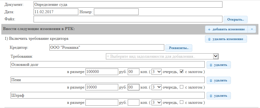

Сообщение vva » 09 фев 2017, 07:39
Вообще, реестр кредиторов - это документ синтетический, создаваемый на основе других первичных документов.
Существующий вариант несколько неадекватен в связи с тем что пользователи регистрируют не первичную информацию
(документы на основании которых и меняется реестр), а сразу "результат"
Это всё равно что в бухгалтерской программе вместо счетов, актов и проводок редактировать напрямую баланс
(в принципе я слышал что такие системы тоже были :D )
Мы планируем постепенно отказываться от такой практики, завести для начала отдельный "Реестр изменяющих РТК документов", а сам реестр должен полностью восстанавливаться по реестру первичных... На каком то этапе и вовсе закрыть старые способы редактирования реестров (по крайней мере спрятать их подальше). Тем более, что такой способ и удобнее зачастую.. В одном документе может идти речь о нескольких требованиях.. и даже нескольких требований разных кредиторов.. что то в таком роде должно получиться:
такие документы и отслеживать проще, если сотрудникам полного АУ доверия нет..
и можно именем АУ блокировать старые документы от изменений..
Сообщений: 2914
Сообщение vva » 17 фев 2017, 07:31
Большое время при проведении собрания занимает подготовка и печать бюллетеней для голосования.
В новой версии мы планируем эту печать сделать на той же технологии что сделали пакетную генерацию запросов.
Для печати не надо будет открывать word, превью документов будет видно сразу в программе.
Ситуация осложняется наличием большого количества вариантов печати пустых, полупустых, дополнительных и т.п. бланков в самых разных комбюинациях..
Мы решили не делать каждый вариант отдельным пунктом меню, а при генерации варианты запросить в виде понятного диалога настроек слева от превью..
Проанализировали на каком этапе и какие бланки может захотеть печатать АУ и у нас получилось что то вроде такого (разные варианты, по умолчанию всегда будет предлагаться наиболее уместный в данный момент..):
