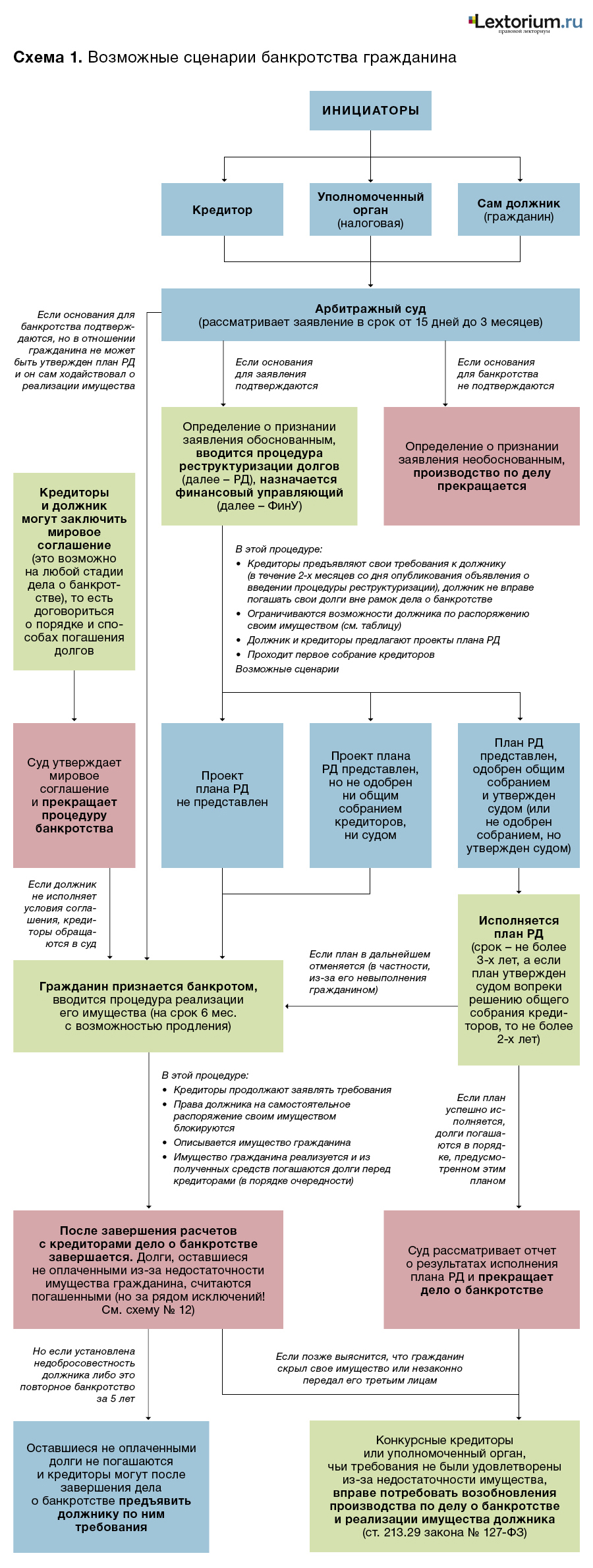

Сообщение vva » 11 сен 2015, 16:32
Ну мы поняли что устаканиваться законы по физ.лицам ещё будут, поэтому доводку до продуктового состояния остановили
вернулись к КП, к тому же там торги те же самые
вот пока такой вариант:

Сообщение vva » 02 окт 2015, 13:10
Но "по-взрослому" это делать надо на Aris, BP Win, UML и т.п. пакетах программ по отрисовке бизнес-процессов.
наши целевые пользователи не поймут
а если они не поймут - как мы сможем убедиться что нарисовали всё правильно?
мы ведь в схему включили не только вещи которые следуют из законов и подзаконных актов
кое что мы включили просто потому что "так принято". например АУ не обязан уведомлять суд о том, когда вышло объявление.
мы сознательно отказались от формальной корректности и сильно упростили очень многое,
в пользу понятности и наглядности для нашей целевой аудитории
У вашей картинки просто наглядный вид, а у описателей БП - по каждой связи или объекту около 300 параметров в базе данных )))
мы именно ставили целью наглядность
а большая часть работ по описанию БП заканчивается неудачно (не достигает поставленных целей)
то что получается в результате использования тех нотаций что вы привели - очень
сильно проиграет приведённой схеме в наглядности и понятности нашим потребителям

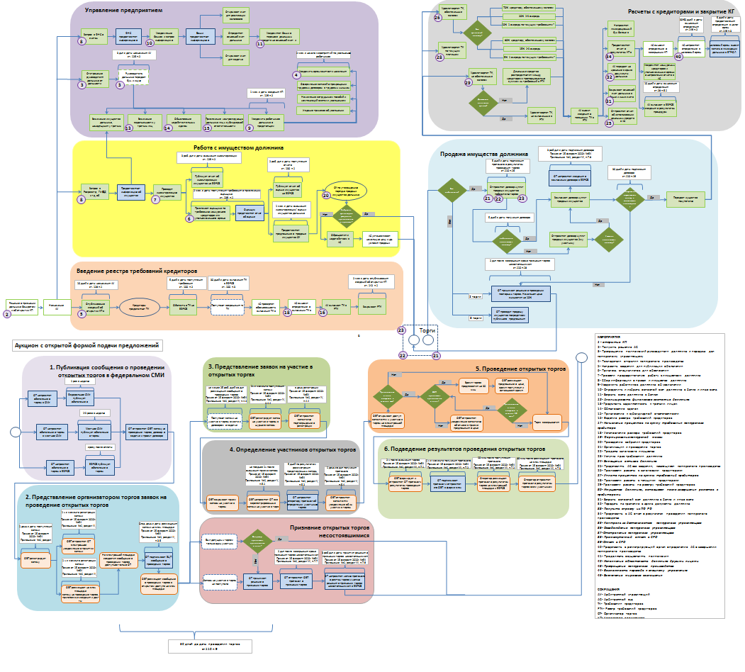

Сообщение vva » 11 ноя 2015, 07:57
не только мы умеем схемы рисовать..
https://goo.gl/wG3AWc
