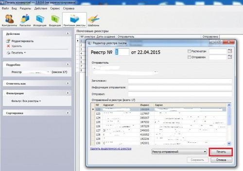

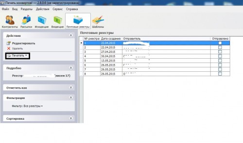

Странно, но...
Так не работает!
Так работает!

Сообщение vva » 27 май 2015, 10:14
т.е. красная кнопочка работает, а чёрная - нет?
Re: Реестр
Сообщение alexz » 27 май 2015, 10:27
vva писал(а):т.е. красная кнопочка работает, а чёрная - нет?
нет, наоборот. Черная - работает. Красная - нет... там комментарий к фотке коряво получился..
