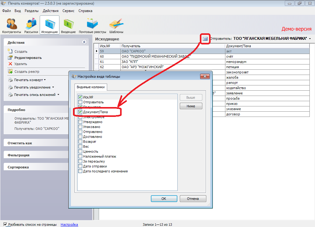

Здравствуйте,
скажите, пожалуйста, как в таблице исходящих писем настроить колонку, в которой было бы видно наименование отправленного документа - чтобы не заходить каждый раз в само отправление, а сразу видеть. Возможно ли это в данной версии 2.5 или будет доработано позже?
osinka_em
Re: анонс новой версии 2.5
Сообщение vva » 27 фев 2012, 10:27
Добавил. Версию с колонкой "Документ/Тема" можно скачать по адресу http://zalil.ru/32784405
чуть позже обновим дистрибутив на нашем сервере.
Не забывайте, при обновлении делать резервную копию данных руками!
Пишите, если ещё чего то не хватает!

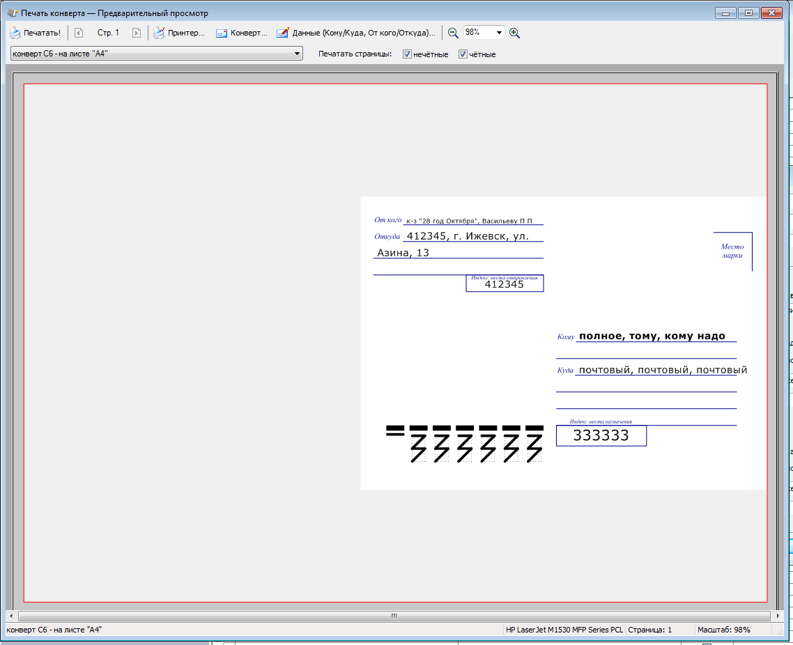

Хорошо что вы заострили мое внимание на возможной разнице, если распечатывать просто конверты или распечатывать их через исходящие. Я вообще-то думала, что результат должен быть одинаковый, независимо от способа формирования конверта. Попробовала оба варианта и вот что получила в итоге.
При печати конверта для контрагента все выходит идеально:
1. Полное наименование организаций
2. ФИО конкретного человека в организации (поле "Кому" в карточке контрагента)
3. Адрес изначально ставится тот, что выбран "основным" в карточке (в моем случае - почтовый). А через Предварительный просмотр/ Данные (кому/куда...) можно поменять на другой адрес (юридический, фактический).

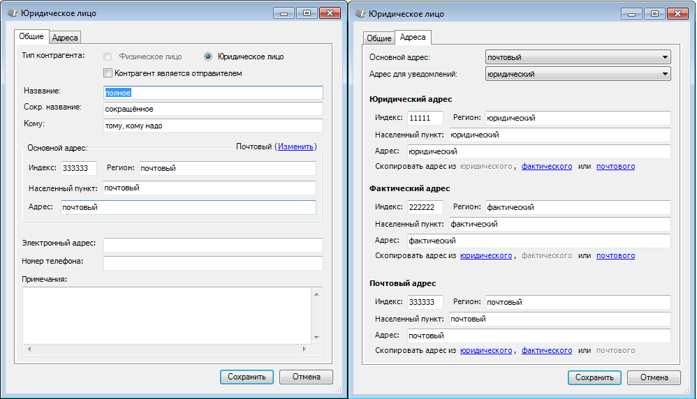

но вот с адресами - вы второй пост жалуетесь и второй пост подряд я не могу понять в чём дело
вот как пытаюсь воспроизвести я:
1. у контрагента ввожу разные адреса и устанавливаю основным - почтовый
2. создаю для него исходящий.
какие наименования и адреса для исходящего берутся можно посмотреть на специальной вкладке:
вроде всё логично - почтовый и есть..
3. при печати конверта также выбирается именно тот адрес который был указан в исходящем:
на каком шаге у вас что не так?
можно по шагам, а лучше с картинками..?
