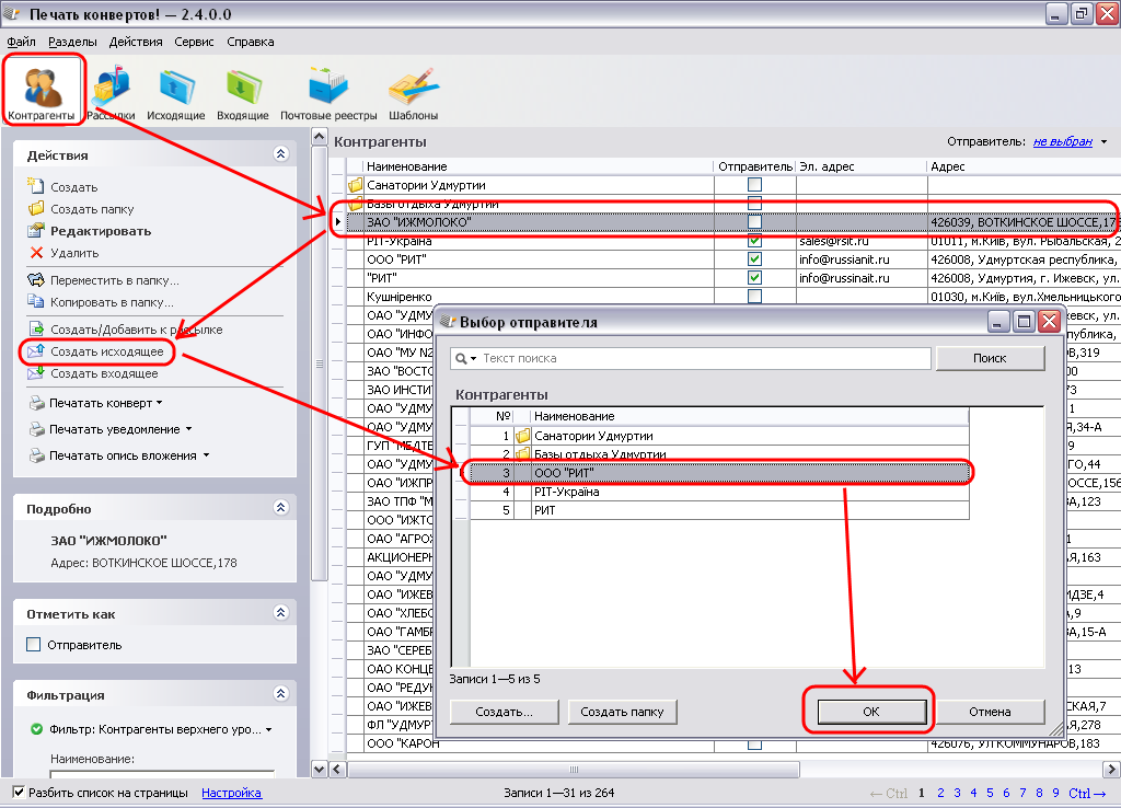

В разделе Контрагенты выберите среди контрагентов получателя и на панели Действия нажмите кнопку Создать исходящее. Если отправитель ещё не выбран в глобальном фильтре, то откроется окно, в котором можно выбрать отправителя.
Регистрация исходящего

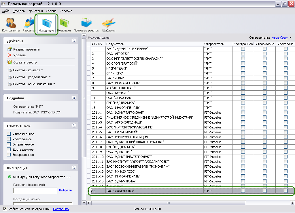

Письмо зарегистрировано в разделе Исходящие.
Исходящее зарегистрировано

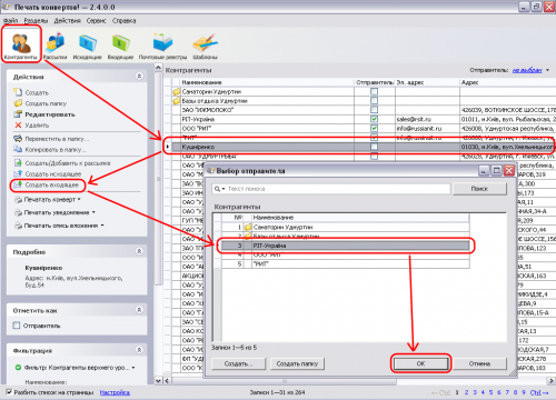

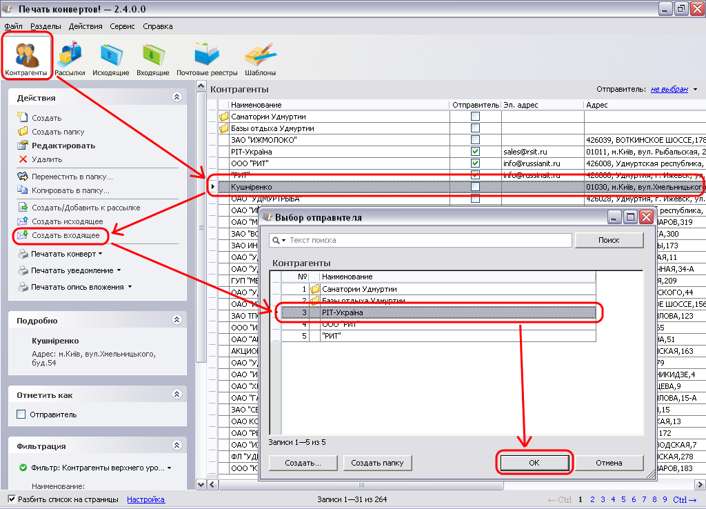

В разделе Контрагенты выберите среди контрагентов получателя и на панели Действия нажмите кнопку Создать входящее (или в разделе Входящие на панели Действия нажмите Создать). Если получатель ещё не выбран в глобальном фильтре, то откроется окно, в котором можно выбрать получателя.
Регистрация входящего из раздела Контрагенты

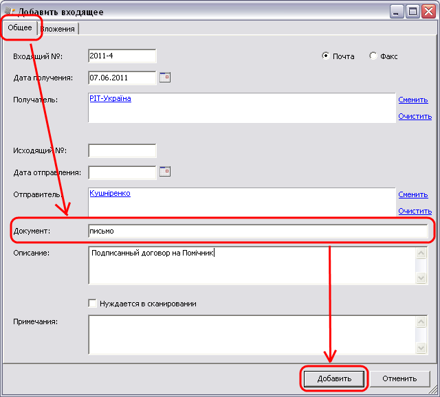

В открывшемся окне Добавить входящее на вкладке Общее обязательно укажите в поле Документ тип входящего, по желанию заполните остальные поля формы и нажмите Добавить.

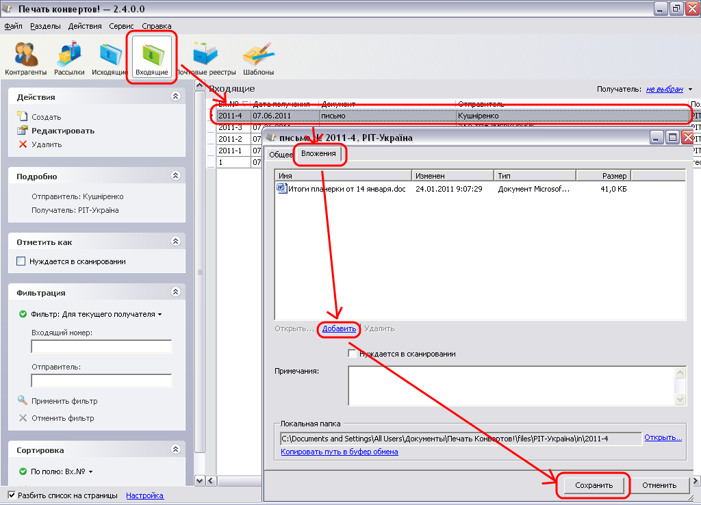

Прикрепление сканов и других документов
Отсканируйте материалы, которые хотите хранить вместе со входящим, и сохраните где-либо на компьютере.
В разделе Входящие выберите письмо и дважды кликните по нему.
В открывшейся карточке входящего на вкладке Вложения кликните по команде Добавить и выберите файлы с отсканированными материалами, которые хотите приложить к входящему. Нажмите Сохранить.
Совет. Если вы хотите приложить к входящему скан или другой файл не сейчас, а чуть погодя, или хотите поручить прикладывать сканы другому пользователю программы:
  • в карточке входящего поставьте галочку Нуждается в сканировании и впишите в поле Примечания напоминание, какие именно документы надо отсканировать;
  • когда придёт время прикладывать сканы, откройте раздел Входящие, на панели Фильтрация в выпадающем списке выберите пункт Нуждающиеся в сканировании, и программа отфильтрует вам все входящие, к которым надо прикрепить документы;
  • откройте карточку входящего и прочитайте в поле Примечания, что надо приложить к входящему;
  • на вкладке Вложения добавьте нужные документы, снимите галочку Нуждается в сканировании и нажмите Сохранить.
Добавить скан ко входящему
