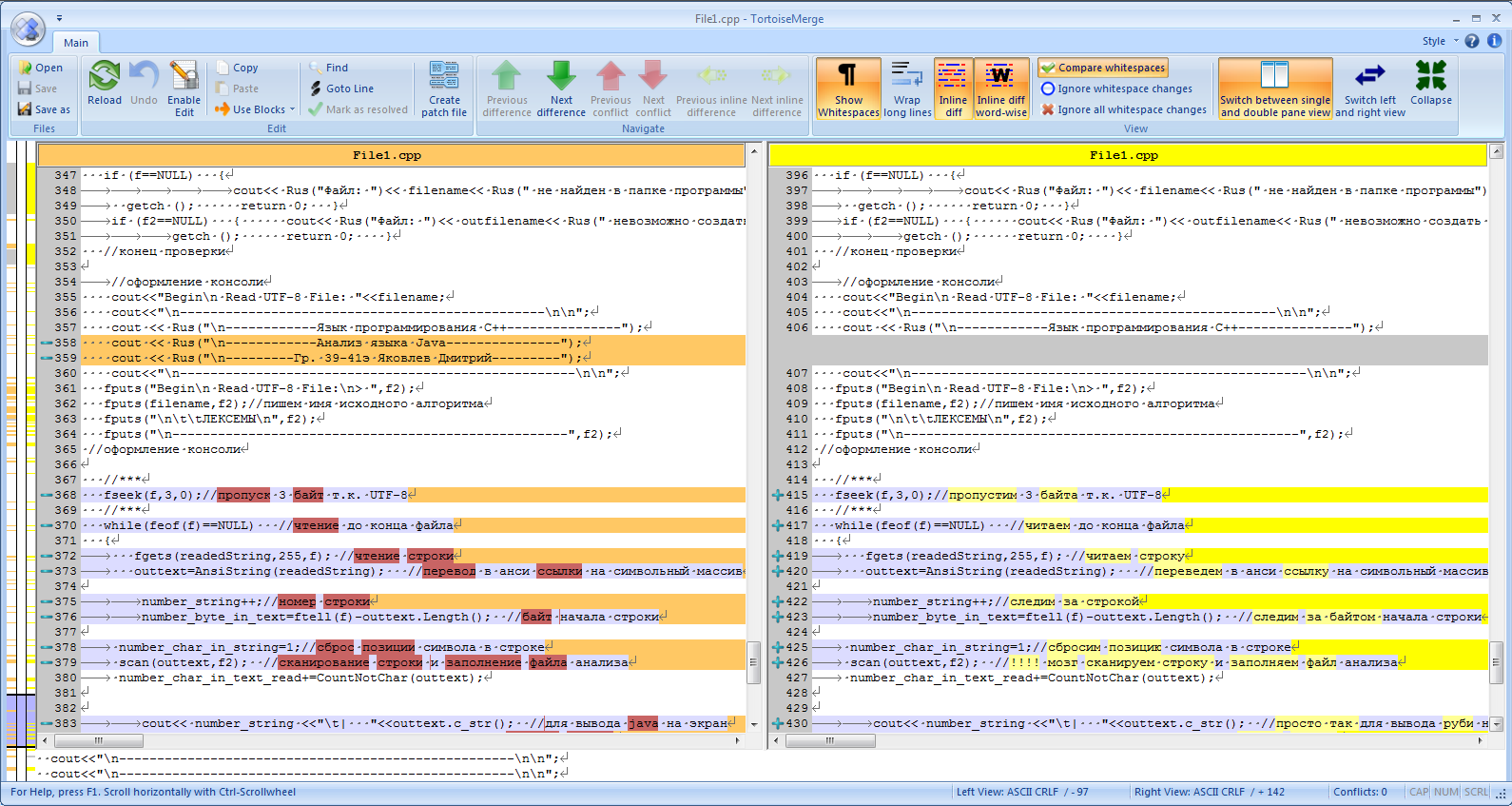

Суставова тоже прислала первую лабораторную..
это очень удобно когда текст в работах разных студентов совпадает больше чем наполовину
не нужно проверять места, замечания по которым уже написал
и приятно видеть профессиональный рост человека, который в вашей группе пишет лабораторные работы..
есть даже повод надеяться что хоть кто то хоть чему то учится

Ксения не прислала исходники, но по примеру выходного файла видно что основа скорее всего та же самая..
1. наивно думать, что лексические анализаторы для языков программирования отличаются только набором ключевых слов, вариантами указания комментариев и кавычками
там вообще то есть разница относительно того, какие символы могут быть частью скажем названия переменных а какие нет
какие могут стоять в начале, а какие нет и т.п.
2. раз уж вы всё равно пытаетесь продать мне 3 раза один и тот же код, то зачем же вы берёте код студента?
в сети полно вариантов самописных лексических анализаторов, потратили бы немножко времени, нашли бы что то более приличное..
в том что сдаёте вы виден рост над собой только первого кто это написал
он по крайней мере сделал это сам
остальным, раз уж расположение рук на туловище не позволяет,
возможно лучше бы ориентироваться на какие то более проверенные образцы

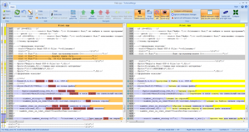

меня тут пытаются убедить в том что вы все не профи программеры и не хотите ими быть..
возможно вас утешит такая картинка:
