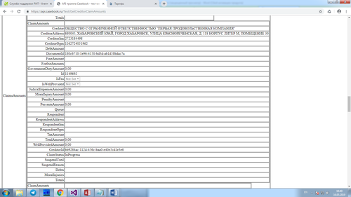

Одной из часто встречаемых проблем при транспортировке требования из судебного акта в ПАУ является неполное распознавание дополнительных параметров требования, а конкретно параметров очереди, в которую это требование нужно поместить (Агент всё таки ориентируется на кредиторов, а они так не заморочены формальными требованиями к реестру). В формате вывода Агента "требование" выдаётся без целого ряда необходимых в реестре параметров, и с несколькими суммами сразу в одной записи (общая сумма, штраф и т.п.). Когда мы видим такие суммы, мы понимаем, в какой очереди требования нам создавать. Если Агент отдаёт нам пустые суммы, мы не можем завести черновик требования. В текущей реализации ПАУ очередь требования должна указываться сразу при создании черновика, и в последствии (при установки крыжика добавить в реестр), менять её нельзя. Другими словами мы сейчас в ПАУ не можем создать черновик требования без очереди, и соответственно черновики из Агента без сумм просто игнорируем. Хотя, возможно, в ближайших релизах или фиксах мы такую возможность добавим.
Вот в частности такой черновик в ПАУ автоматически не добавится, все суммы в нём пустые:

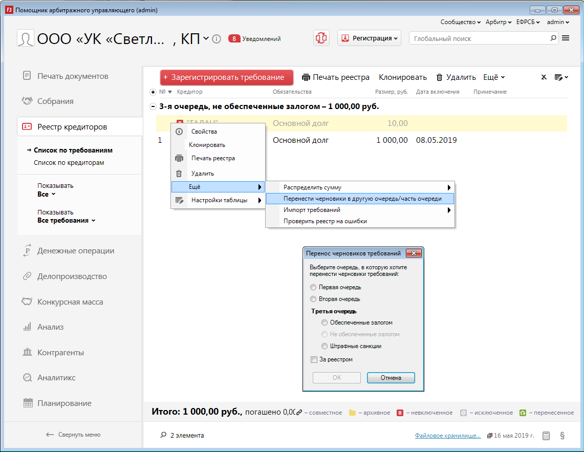

Сунулся прицениться, сколько у нас займёт решение проблемы №3 и разобрался, что не так давно сделали возможность перетаскивать черновик из очереди в очередь, так что любые непонятные черновики мы можем просто в 3-ю кидать, а пользователь потом сможет уже несложно отправить её по назначению..
конечно при таком раскладе стоит уточнять очередь сразу как пользователь отметит крыжик "включить в реестр" в черновике, созданном при обмене данных
