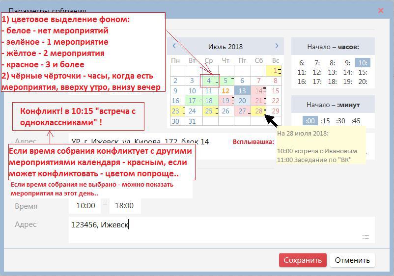

Руки чешутся при назначении даты собрания показать АУ полную информацию о других мероприятиях. Что то вроде такого:
Сообщение kott3311 » 28 июл 2018, 14:53
Цветовая дифференциация количества мероприятий - слишком мудрёно + нет смысла дублировать информацию в поле размером с четверть рублевой монеты. А если их 5, 6, ... 8? В этой жизни бывает все. Только мозг людям забьете.
Черточки справа, расположенные на высоте в соответствие со временем мероприятия - ГЕНИАЛЬНО!!! Просто, четко, наглядно.
При конфликте времени "конфликтующие черточки" становятся красными.
При наведении мыши на день с множественными черточка всплывает окно с раскладом дел на день.
Градация минут Начала мероприятия. По 5, максимум 10. Мы не знаем у кого какие обстоятельства, По 15 мин. кому то точно будет не удобно.
Сообщение vva » 29 июл 2018, 15:38
ну это так, "быстрые мысли", будем конечно прорабатывать с дизайнером
вот я на самом деле думаю ещё попробовать вариант, когда просто фон за цифрой дня закрашивается квадратиками назначенных мероприятий также, как разбит на часы элемент "Начало - часов:", попробуем такой вариант, посмотрим - что лучше. Тогда о занятости дня можно будет судить по тому как фон закрашен
если сделать по 5 - кому то будет очень мелко, либо в экран не влезет
мы ставим задачу сделать максимально удобно для 80% случаев
для оставшихся можно редактировать время начало прямо цифрой в текстовом поле..

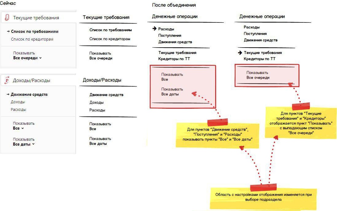

Вот как-то так наверно объединим пункты меню разделов "Текущие требования" и "Доходы/Расходы":
Иконку возьмём от Доходов/Расходов, всё таки иконка Текущих требований уж больно многим унитаз напоминала
Рабочие варианты названия объединённого раздела:
  • Денежные расчёты
  • Денежные операции
  • Финансовый учёт
Юрист хочет "Денежные операции", а мне больше нравится "Финансовый учёт"
Ну и вот мысль гложет, раз всё можно делать из "Движения средств", стоит ли держать отдельно "Доходы" и отдельно "Расходы"?

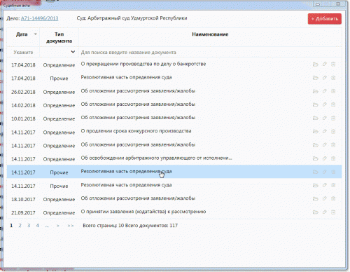

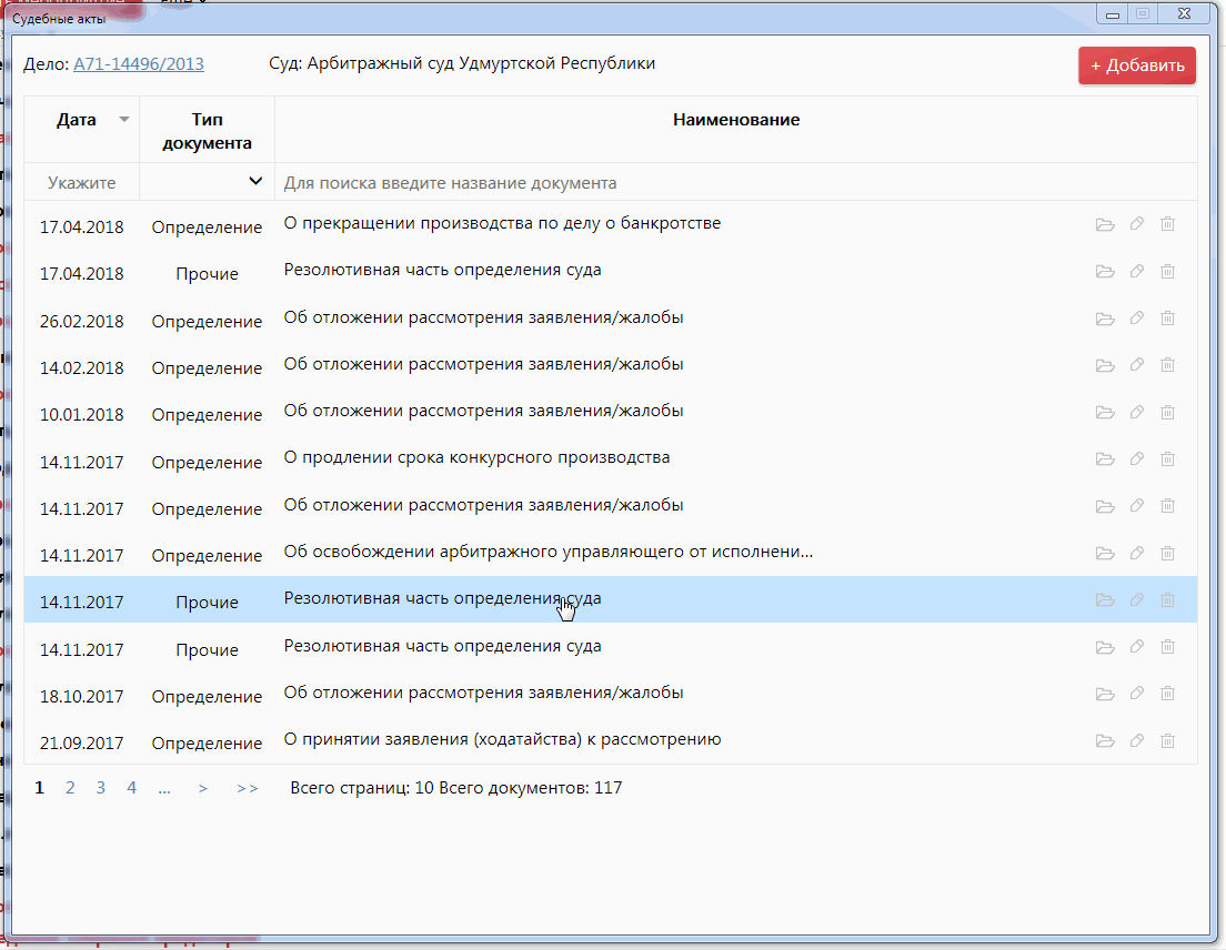

Вот такой вот получился быстрый просмотр судебных актов (что бы посмотреть анимацию, нажмите на картинку):

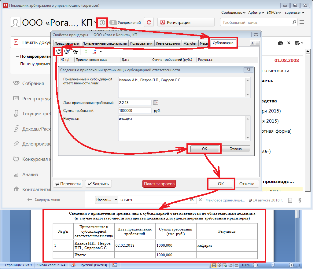

Подготовка отчёта АУ изначально является основной функцией ПАУ. Программа существенно помогает в подготовке объемного документа, заполняя все основные разделы автоматически. Однако АУ признавались, что как правило генерируют первый отчёт из ПАУ, а в дальнейшем вписывают новые данные уже в подготовленный words вский документ. Во многом из-за того, что часть редко-используемых разделов мы либо не заполняли вообще либо заполняли с неудовлетворительным качеством.
Около 2-х лет назад мы поняли это, и начали планомерно шаг за шагом в каждом релизе добавлять разделы отчёта: меры по сохранности имущества, жалобы, иные сведения..
В новом релизе мы планируем завершить полную подготовку отчёта,
добавив последний незаполняемый нами ранее пункт "субсидиарная ответственность"
тем более что актуальность этого пункта в последнее время всё более увеличивается:
С новой версии мы надеемся, что сможем заявлять что:
  1. отчёт генерируется программой полностью автоматически, и его не нужно "дорабатывать напильником",
  2. отчёт можно генерировать в любой момент так, что он будет исчерпывающим, и нет необходимости дописывать word вский файл
исчерпывающие данные для отчёта толкают нас добавить возможность выгружать отчёт на витрину,
чтобы АУ всегда мог оперативно видеть что у него происходит в процедуре.
Хотя, возможно правильнее будет ещё и дать возможность АУ видеть в витрине журнал работ..

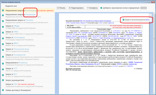

Пакетная генерация запросов, которую реализовали 2 года назад пользуется спросом и люди просят новые запросы которые мы оперативно добавляем.
В планируемую на сентябрь версию добавили запросы:
  1. В Ростехнадзор - об опасных производственных объектов
  2. В Росавиацию - о воздушных судах
  3. В МВД - об оружии
Добавили быстрое отключение подсветки полей синим цветом..

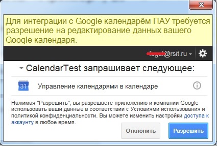

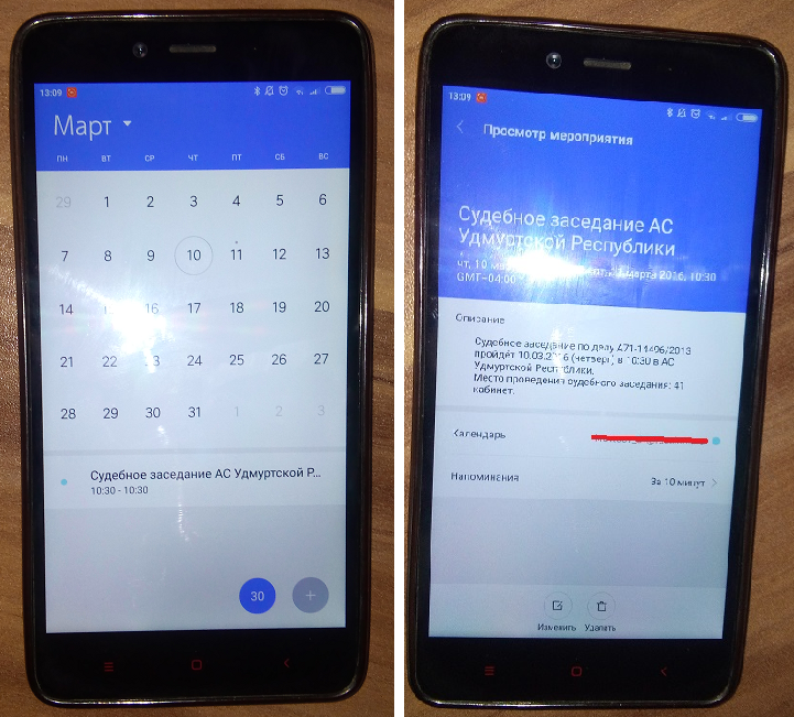

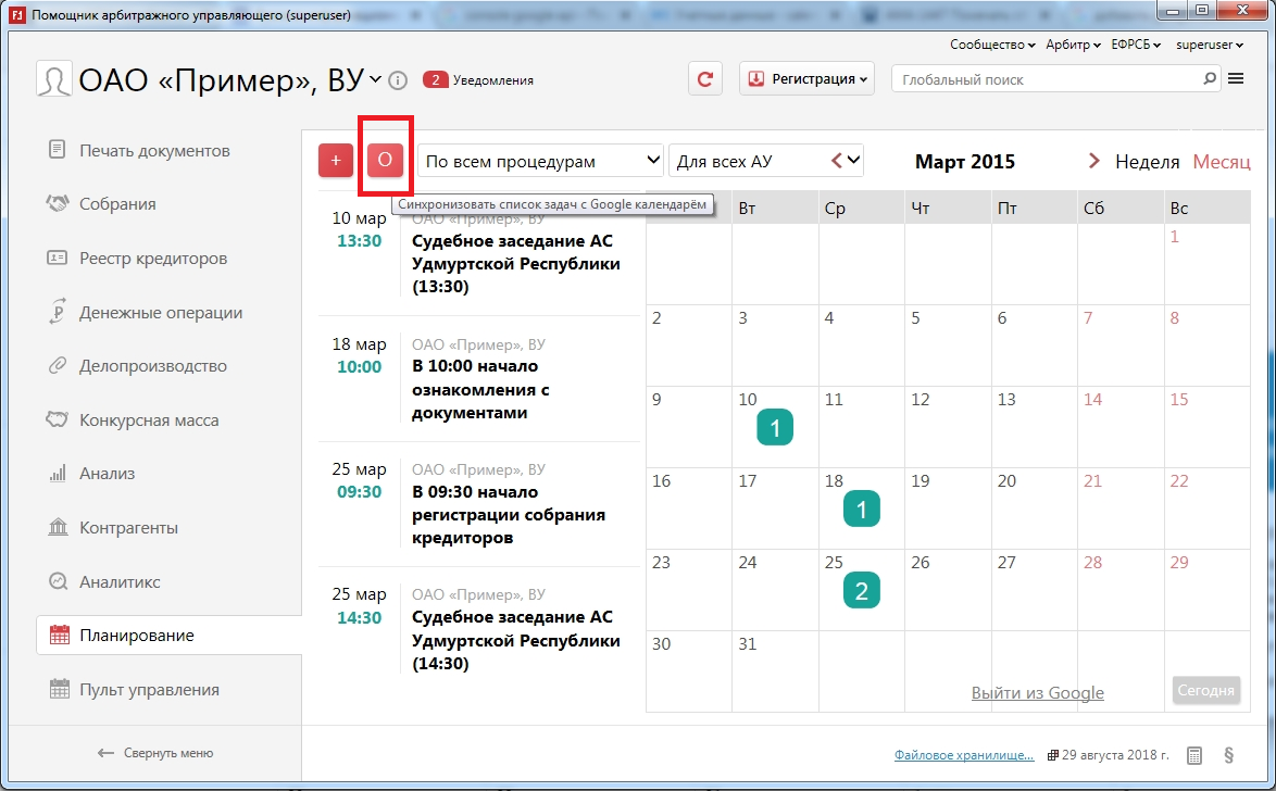

Полгода назад мы добавили в ПАУ раздел планирования, чтобы отображать на календарь важные события: собрания кредиторов, судебные заседания и т.п.
Но ложка хороша к обеду, а напоминания о важных событиях нужно везде где может находиться человек, в идеале прямо на его сотовом телефоне.
Стандартный календарь, который стоит на большинстве смартфонов - Google calendar, умеет обменивается событиями с большим количеством систем и мы активно работаем над тем, чтобы "доставить" расписание пользователя прямо на его смартфон посредством Google calendar-я
Выглядеть это будет примерно так:
  1. Пользователь инициирует обмен событиями из раздела планирования из ПАУ в Google calendar (сейчас отрабатываем несколько отдельно, но понятно что это будет выполняться в ходе общего обмена данных):
  2. в ходе обмена нужно указать привязку к личному календарю по email (один раз, после первого обмена привязка будет запомнена программой):
  3. ну и в итоге события на конкретный день можно смотреть прямо на своём телефоне, хоть в зале заседаний хоть при назначении свидания с любовницей:

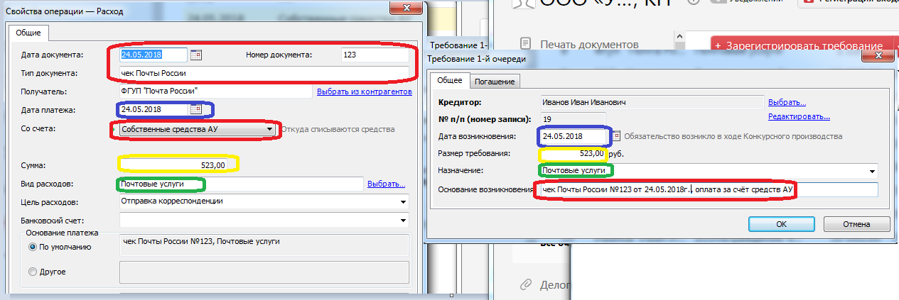

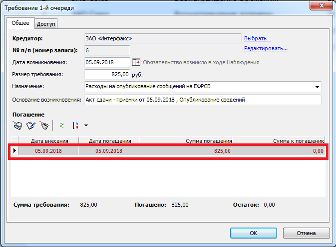

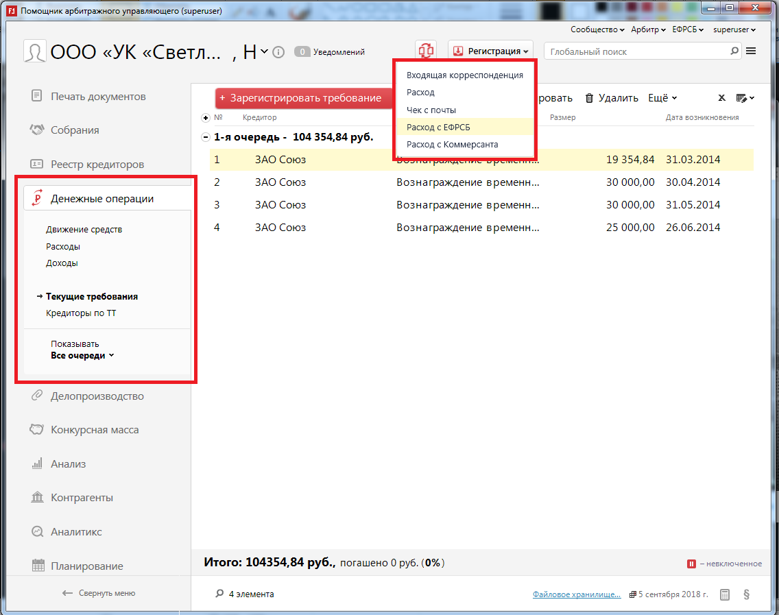

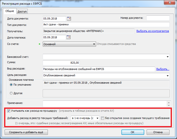

Ну и вот наконец всё ближе к релизу, и можно посмотреть, что получилось с доходами расходами..
  1. Сделан общий раздел "Денежные операции", который объединяет 2 предыдущих "Доходы/расходы" и "Текущие требования". Типовые расходы (почта, еврсб) можно быстро регистрировать прямо из глобального меню
  2. При создании расхода сразу заполняются все поля которые только можно, а также учитывается то, как расход должен отображаться в Текущих Требованиях, и в отчёте. Создаваемое требование при этом можно смотреть для контроля, а можно отказаться смотреть, если есть доверие программе..
  3. В автоматически создаваемое текущее требование подставляются поля из расхода, а при необходимости оно сразу гасится (в данном случае расход с основного счёта, если бы расход был из собственных средств АУ, требование бы автоматически не гасилось). Чтобы видеть и контролировать погашение мы даже "развернули" две старые вкладку в одну..
Мы надеемся что учёт массовых "типовых" расходов мы в этом релизе существенно ускорили, но есть мысли как сделать всё ещё удобнее и быстрее, так что вероятно будем продолжать вносить изменения в этот раздел и в следующем релизе.
