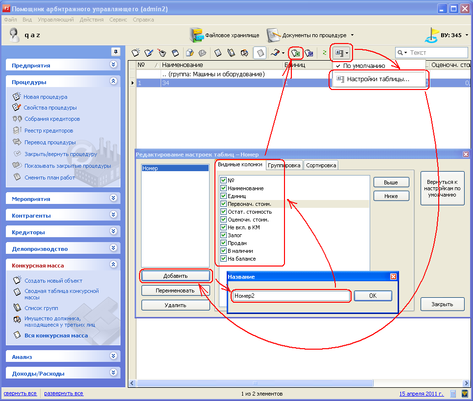

Сообщение vva » 15 апр 2011, 13:20
Видимо только через инвентаризационную ведомость.
Набор колонок можно настроить при помощи соответствующего пункта меню (см иллюстрацию).
Добавить набор настраиваемых колонок и в нём указать то что хотите видеть.
Потом соответствующей кнопкой видимый список можно в Excel импортировать.
Проблема в том что в текущей версии Инвентаризационный номер сделать видимым в таблице нельзя
