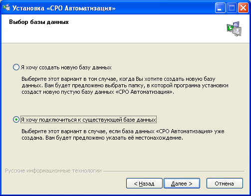

  5. При установке не забудьте выбрать пункт Я хочу подключиться к существующей базе данных. Нажмите Далее.

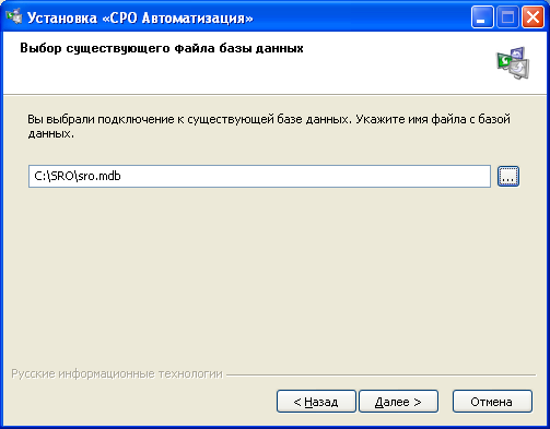

  6. Программа установки предложит указать путь к подключаемой базе данных. Изначально она лежит здесь C:\SRO\sro.mdb. Выберите этот путь, либо пропишите его вручную. Нажмите Далее.

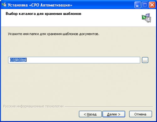

  7. Далее выбираем путь к папке для хранения шаблонов документов, изначально это C:\SRO\tpl. Нажмите Далее.

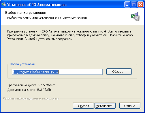

  8. Выберите папку для установки программы. Установите ее в тот же каталог, в который была установлена старая (по умолчанию это C:\Program Files\RussianIT\SRO). Нажмите Установить.

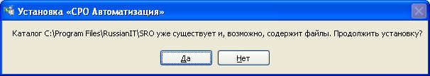

  9. Программа установки предупредит о том, что такой каталог существует и предложит продолжить установку. Нажмите Да.

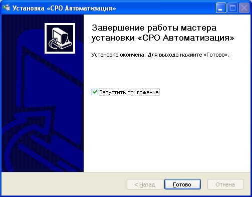

  10. После того как установка будет завершена, нажмите Готово.
  11. Запустите программу. Если у вас стояла более ранняя версия базы данных, чем та, с которой работает новая версия программы, появится окно с текстом «Требуется обновление базы данных, нажмите ОК для продолжения». Нажмите кнопку ОК. Программа автоматически обновит базу данных.
