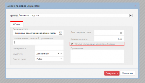

Сообщение andrushko » 28 окт 2016, 15:21
Судом вынесено Определение о выделе из конкурсной массы должника гражданина денежных средств на личные нужды, в размере прожиточного минимума. Как в программе исключить денежные средства из конкурсной массы. :?:

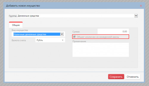

Re: Исключение из конкурсной массы денежных средств при РИ
Сообщение kravtsov_dv » 24 апр 2017, 08:32
maximlex писал(а):
kravtsov_dv писал(а):На данный момент, исключить денежные средства в программе "Помощник арбитражного управляющего" из конкурсной массы должника нельзя.
Данная функция планируется в ближайшей версии 3.9.2
А теперь эта функция реализована. Если да, то где увидеть?
Да, эта функция реализована. Для того, что бы её увидеть нужно перейти в раздел "Имущество гражданина", создать новый объект конкурсной массы, выбрать группу "Денежные средства" и на форме свойств объекта конкурсной массы установить галочку.
Исключение денежных средств на расчетных счетах
Исключение наличных денежных средств
