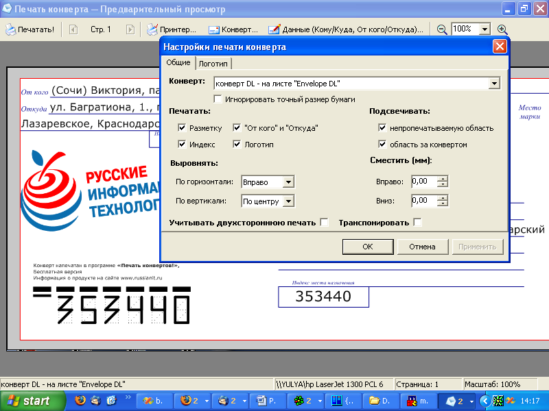

у всех моделей принтеров есть такое понятие как "непропечатываемая область"
по краям страницы
у большинства принтеров она в районе 5 мм
но на ряде принтеров фирмы Canon (гапример Canon LBP2900) она по какой то причине в два раза больше (10 мм)
для того чтобы убедиться в этом можно проделать простой эксперимент:
1. запустить Word
2. установить в параметрах страницы (меню "Файл/Параметры" страницы на Word2003) размер бумаги "Конверт DL"
3. установить фон страницы - меню "Формат/фон/Способы заливки.." там на закладке узор выбрать какую нибудь штриховку. При этом на экране должна заштриховаться вся страница
4. установить опцию печати фона - меню "Сервис/Параметры.." закладка "Печать", раздел "Печатать" покрыжить "фоновые цвета и рисунки"
5. набить какой нибудь текст и распечатать его на конверте DL
в результате принтер запечатает узором не весь конверт, а не доходя до края 10 мм (наш принтер не доходит до края 5мм)
мы по честному показываем непропечатываеме области в предварительном просмотре (то что нам присылают пользователи)
и по нему хорошо видно, что разметка по ГОСТ-у ( http://www.moldprint.com/stati/gosty__o ... 06-99.html ) действительно никак не помещается в пропечатываемую область вашего принтера.

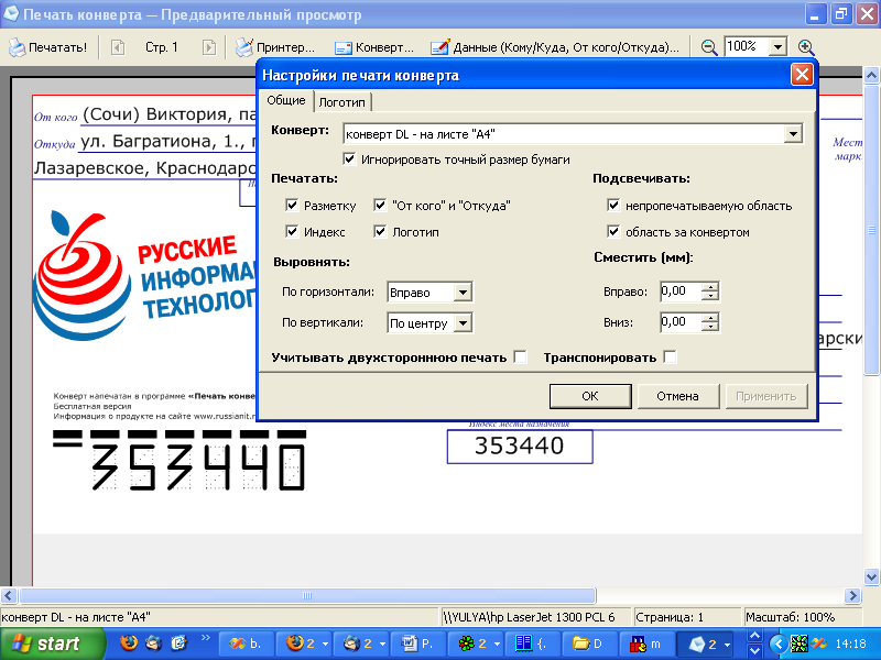

Ситуацию можно улучить воспользовавшись новыми опциями настройки печати, которые появились в "Печать Конвертов!" 1.2.
Для этого нужно в опциях конверта
- в поле "Сместить\вниз" указать "-5" и
- в "Сместить\вправо" тоже "-5", ну или как вам кажется лучше (несколько выедет от кого и откуда) ну или как вы считаете будет лучше, идеально по ГОСТ-у как я уже сказал всё равно не получится сделать
вообще очевидно что в следующих версиях нам придётся добавлять опции сдвига не всего изображения, а отдельных частей, но это уже будет не по ГОСТ-у
(пока кстати можно этого достичь кривым хаком - убрав опции печати обратного адреса и добавив нужное изображение как часть логотипа)
на сегодняшний момент состояние дел таково, что мы подготовили beta-версию "как есть" с опцией печати кноверта "Игнорировать точный размер бумаги", которую можно попробовать в данной ситуации (скачать можно отсюда : http://russianit.ru/catalog/files_share ... 0/_p_/file )

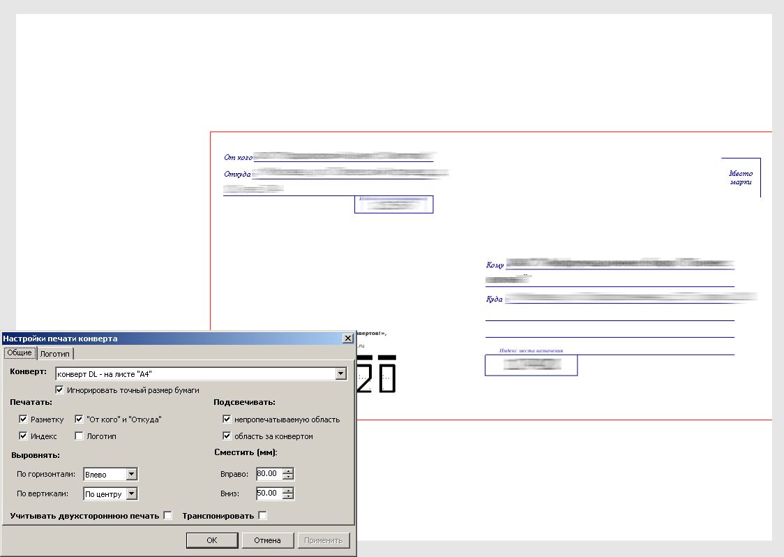

Сообщение Wisky » 05 авг 2008, 16:39
В общем - беглое исследование показало следующее:
вариант печатать с краю - не подходит, т.к. принтер неверно "видит" бумагу и печатает как если бы был загружен лист А4.
Если класть конверт с краю - он либо "теряет" лист, говорит что кончилась бумага, либо успешно его зажевывает.
Путем проб и ошибок - получил ПОЛНОСТЬЮ пропечатанный конкерт по всем ГОСТам с краями по 5 мм на "текущей" версии 1.2.0.2
с отступами на 80 и 50 мм.
