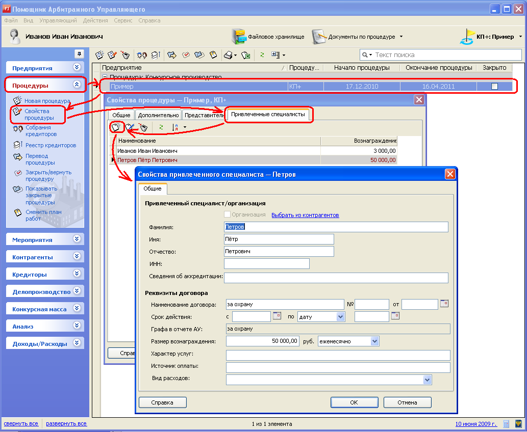

Сообщение vva » 10 июн 2009, 09:59
Затраты на привлечённых специалистов учитыаются в ПАУ соответственно в закладке "Привлечённые специалисты" формы свойств процедуры
1. переходите в раздел процедуры
2. выбираете нужную процедуру
3. открываете свойства процедуры
4. переходите на закладку "Привлечённые специалисты"
5. заполняете данные по каждому договору с привлечёнными специалистами в рамках процедуры
эти данные попадают в отчёт при его генерации в таблицу "Сведения о лицах, привлеченных арбитражным управляющим для обеспечения своей деятельности"
